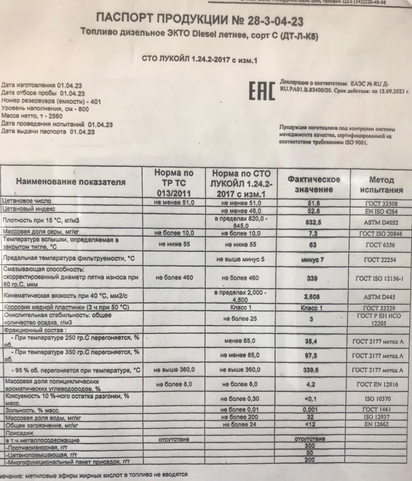

i-LLuZiOn 1 431 Опубликовано: 3 апреля 2023 Поделиться Опубликовано: 3 апреля 2023 Вот вам Лукойл, еще зима, проезжал мимо заскочил. Паспорта лежат где-то на столе администратора, в свободном доступе нет, а это типа у нас одна из заправок которая та самая настоящий Лукойл. Характеристики такие конечно средненькие Ссылка на сообщение

Проходящий мимо 4 661 Опубликовано: 16 апреля 2023 Поделиться Опубликовано: 16 апреля 2023 В летнем Лукойле серы многовато и ПАУ. Смазка очень хорошая т меня такое ЦЧ устраивает, сегодня только полный бак ДТ Танеко межсезон залил, как искатаю, попробую это летнее от лукойла Ссылка на сообщение

mitist2023 0 Опубликовано: 7 июня 2023 Поделиться Опубликовано: 7 июня 2023 ДТ Лукойл, 06.06.2023, Ярославское шоссе, м8, 36 км Ссылка на сообщение
Проходящий мимо 4 661 Опубликовано: 7 июня 2023 Поделиться Опубликовано: 7 июня 2023 (изменено) В паспорте указан производитель ДТ - ООО ЛУКОЙЛ-Транс ООО «ЛУКОЙЛ-Транс» Крупнейший в России оператор железнодорожных перевозок наливных грузов, производимых топливно-энергетическим комплексом. https://trans.lukoil.ru/ru Изменено 7 июня 2023 пользователем ValeRus Ссылка на сообщение
Mobil-1 37 Опубликовано: 11 июня 2023 Поделиться Опубликовано: 11 июня 2023 07.06.2023 в 10:32, ValeRus сказал: В паспорте указан производитель ДТ - ООО ЛУКОЙЛ-Транс ООО «ЛУКОЙЛ-Транс» Крупнейший в России оператор железнодорожных перевозок наливных грузов, производимых топливно-энергетическим комплексом. https://trans.lukoil.ru/ru Что это плохое означает? Ссылка на сообщение
Проходящий мимо 4 661 Опубликовано: 11 июня 2023 Поделиться Опубликовано: 11 июня 2023 (изменено) 1 час назад, Mobil-1 сказал: Что это плохое означает? Читай выше, все написано… Изменено 11 июня 2023 пользователем ValeRus Ссылка на сообщение
