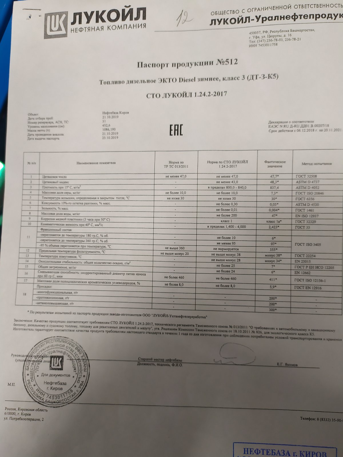

Knop 474 Опубликовано: 9 декабря 2019 Поделиться Опубликовано: 9 декабря 2019 Это разве днище? Если днище, то наш лучок в ваше днище снизу постучится: 1 Ссылка на сообщение
Dmiter 415 Опубликовано: 9 декабря 2019 Поделиться Опубликовано: 9 декабря 2019 38 минут назад, Knop сказал: Это разве днище? Если днище, то наш лучок в ваше днище снизу постучится: А чем оно "ещё хуже"? ЦЧ? Но здесь и ПТФ еще более низкой температуры. Ссылка на сообщение
Knop 474 Опубликовано: 9 декабря 2019 Поделиться Опубликовано: 9 декабря 2019 Цетан, смазка чуть лучше. Звонко двигатель работает на оборотах чуть выше 1700 Ссылка на сообщение

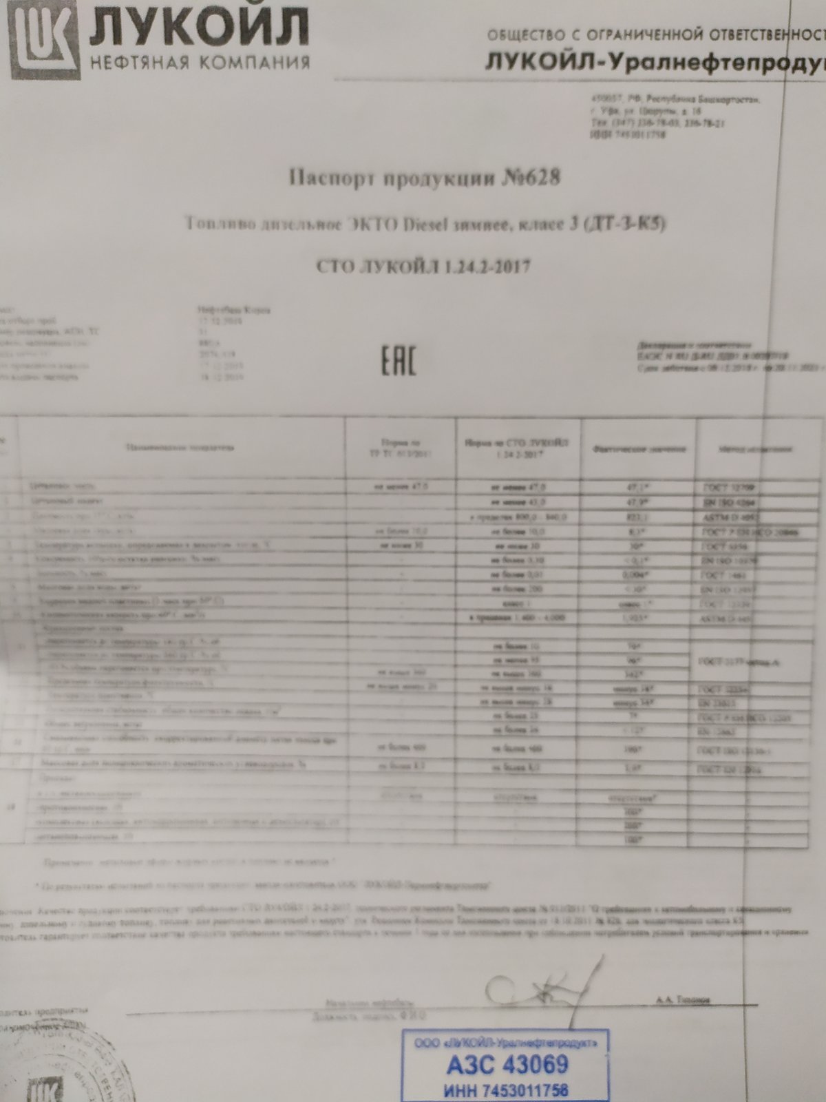

Саша77 96 Опубликовано: 10 декабря 2019 Поделиться Опубликовано: 10 декабря 2019 10 часов назад, Knop сказал: Это разве днище? Если днище, то наш лучок в ваше днище снизу постучится: Вот такой же лукойл . По многим показателем лучше вашего. Сравните , кроме плотности , остальное дно Паспорт с соседней ветки Ссылка на сообщение
Knop 474 Опубликовано: 28 декабря 2019 Поделиться Опубликовано: 28 декабря 2019 У нас ценник подрос с 26/12, а качество осталось прежним Ссылка на сообщение
Dmiter 415 Опубликовано: 28 декабря 2019 Поделиться Опубликовано: 28 декабря 2019 4 часа назад, Knop сказал: У нас ценник подрос с 26/12, а качество осталось прежним сами фото смотрели, удалось?) Ссылка на сообщение
Knop 474 Опубликовано: 28 декабря 2019 Поделиться Опубликовано: 28 декабря 2019 Фото "вырви глаз", согласен копия не чёткая и мрак на АЗС сделали своё дело. Цетан 47.1, смазка 390. Ссылка на сообщение

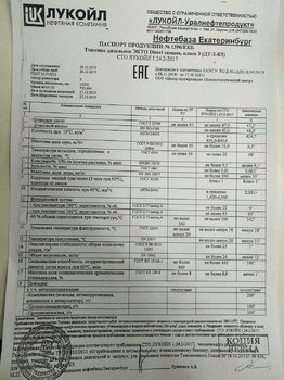

ivan777 57 Опубликовано: 30 декабря 2019 Поделиться Опубликовано: 30 декабря 2019 Лукойл Екатеринбург ул.Высоцкого. Сам не разбираюсь, поэтому прошу прокомментировать качество ДТ. Спасибо. Ссылка на сообщение
Dmiter 415 Опубликовано: 30 декабря 2019 Поделиться Опубликовано: 30 декабря 2019 18 часов назад, ivan777 сказал: Лукойл Екатеринбург ул.Высоцкого. Сам не разбираюсь, поэтому прошу прокомментировать качество ДТ. Спасибо. Да в целом очень неплохое топливо, имхо, - ничтожно мало ПАУ, серы норм, ну чуть выше среднего, смазка до 400 даже, ЦЧ норм для класса3, воды средне, но не много, зольность низкая, разница температур помутнения и фильтруемости даже маленькая какая-то чтоли, плотность норм средняя/сбалансированная. Это дизель с завода в Уфе, получается? НПЗ более современный походу. Ссылка на сообщение
Knop 474 Опубликовано: 31 декабря 2019 Поделиться Опубликовано: 31 декабря 2019 14 часов назад, Dmiter сказал: Это дизель с завода в Уфе, получается? НПЗ более современный походу. Я думаю, что в Уфе только регистрация ООО. Хотя может и ошибаюсь. Ссылка на сообщение
