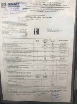

Venom 31 Опубликовано: 8 декабря 2018 Поделиться Опубликовано: 8 декабря 2018 Тема для бензина компании Лукойл создана, а для не менее покупаемого на их АЗС продукта, коим является ДТ (Экто, Евро) - нет. Считаю, уместнее, данный вид топлива обсуждать в этой теме. Собственно, с чего хочу начать, так с вопроса - как по качеству сейчас Экто Diesel производства НОРСИ, г.Кстово? В моем регионе (Пензенская область) некогда Лукойловское ДТ считалось лучшим среди остальных представленных, но последние пару лет больше негативных отзывов. В конце февраля у самого была незадача с ним, заправился на одной из сетевых АЗС на трассе М5, на следующий день ударил мороз -28, и топливо в баке начало густеть, пока доехал до одного местного городка (120 км трассы), израсходовалось порядка 30 литров, при этом по дороге звезд с неба не хватал да и машина очень сильно тупила, и двигатель работал грубо. Как ситуация обстоит с этим топливом нынешней зимой? 1 Ссылка на сообщение

leshka 43 Опубликовано: 20 октября 2023 Поделиться Опубликовано: 20 октября 2023 29.09.2023 в 16:47, Dmiter сказал: Ну, м.б., стоит напрячься и написать в Лукойл..здесь транслировать, люди спасибо скажут. Сейчас используют greenpur dt ekto. Ссылка на сообщение

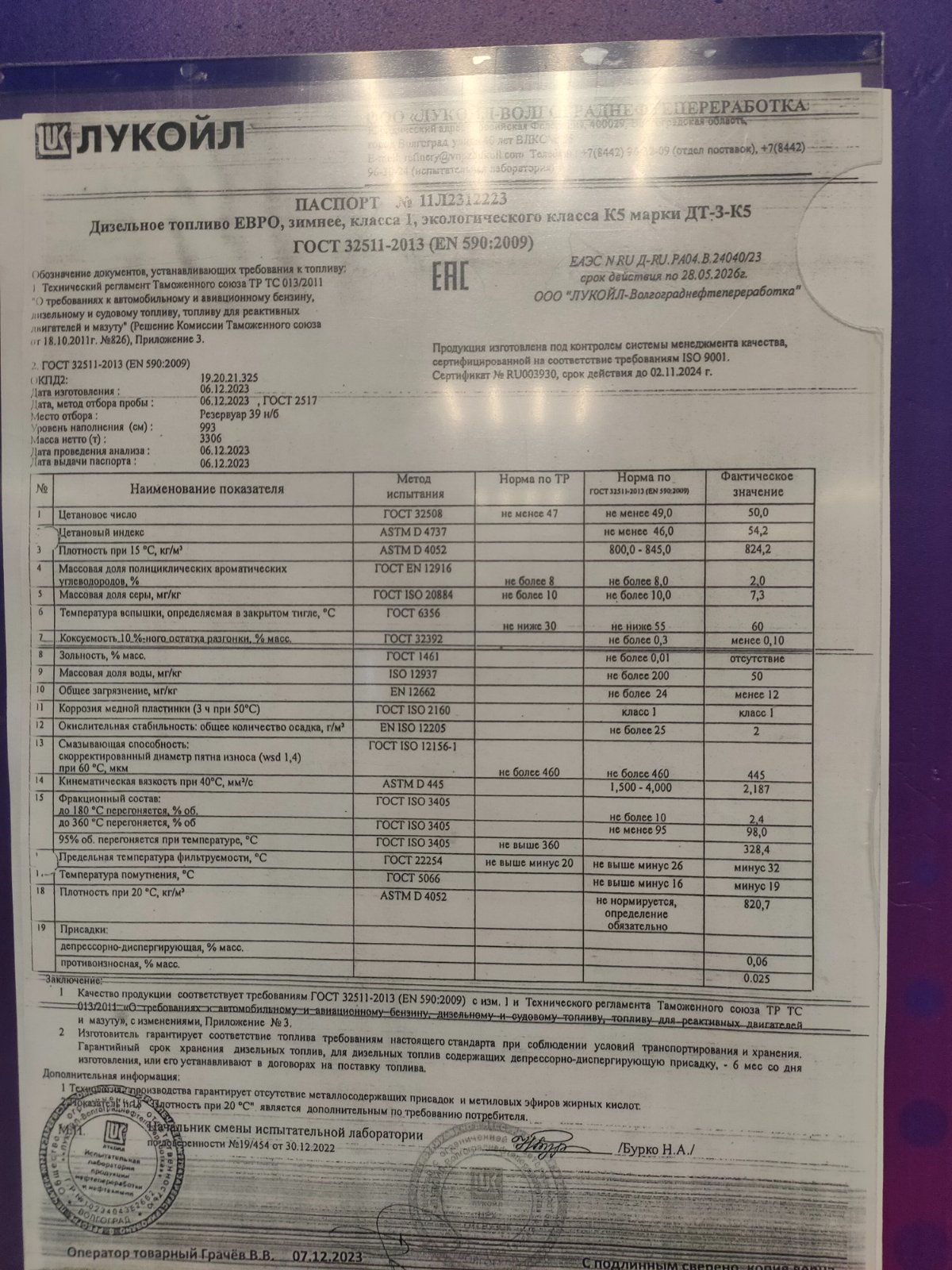

Проходящий мимо 4 658 Опубликовано: 20 октября 2023 Поделиться Опубликовано: 20 октября 2023 Интересные моменты: используются показатели с НПЗ Нижегород, а в качестве изготовителя топлива указано Лукойл-Транс, который вообще не имеет ни какого отношения к переработке и изготовлению топлива. Ссылка на сообщение
andrew0489 64 Опубликовано: 21 октября 2023 Поделиться Опубликовано: 21 октября 2023 20.10.2023 в 10:07, leshka сказал: Сейчас используют greenpur dt ekto. Серы много- под край. наверное за счет этого и смазывающая хорошая. у меня на нем мягко работает топливная, но вот интересно как скажется сера под край допуска на сроке службы сажевых фильтров? 1 Ссылка на сообщение
Knop 470 Опубликовано: 21 октября 2023 Поделиться Опубликовано: 21 октября 2023 5 часов назад, andrew0489 сказал: Серы много- под край. наверное за счет этого и смазывающая хорошая. у меня на нем мягко работает топливная, но вот интересно как скажется сера под край допуска на сроке службы сажевых фильтров? В таком случае, скорее всего, нужно обратить внимание на срок службы масла, а не СФ. 3 Ссылка на сообщение
leshka 43 Опубликовано: 31 октября 2023 Поделиться Опубликовано: 31 октября 2023 Ранее выкладывал фото с Лукойла на западе Зеленограда, а это на Востоке. Совсем другое топливо, с той заправки лучше было Ссылка на сообщение
Саша77 96 Опубликовано: 31 октября 2023 Поделиться Опубликовано: 31 октября 2023 11 минут назад, leshka сказал: Ранее выкладывал фото с Лукойла на западе Зеленограда, а это на Востоке. Совсем другое топливо, с той заправки лучше было Летнее я бы уже не залил 1 Ссылка на сообщение
leshka 43 Опубликовано: 31 октября 2023 Поделиться Опубликовано: 31 октября 2023 5 часов назад, Саша77 сказал: Летнее я бы уже не залил Сам удивился, что летнее. Но процесс уже пошел. Причем пробы взяты в обоих случаях 16.10, всё остальное разное: и производитель и поставщик и вид дт Ссылка на сообщение
Kotov_VaS 455 Опубликовано: 19 ноября 2023 Поделиться Опубликовано: 19 ноября 2023 (изменено) как-то не очень 49, а смазка 413 Изменено 19 ноября 2023 пользователем Kotov_VaS Ссылка на сообщение
Aleksszlat 8 579 Опубликовано: 19 ноября 2023 Поделиться Опубликовано: 19 ноября 2023 Только что, Kotov_VaS сказал: как-то не очень 49, а смазка 413 Да, не кекс. У нас в Челябинской, я уже "привык" что всегда меньше 400, обычно в районе 350. Ссылка на сообщение
leshka 43 Опубликовано: 17 декабря 2023 Поделиться Опубликовано: 17 декабря 2023 Лукой все дороже, уже 62 р 21 коп, а качество всё хуже :( Уже пора лить смазывающие присадки? Ссылка на сообщение
Knop 470 Опубликовано: 18 декабря 2023 Поделиться Опубликовано: 18 декабря 2023 11 часов назад, leshka сказал: Лукой все дороже, уже 62 р 21 коп Наш 64,69 11 часов назад, leshka сказал: Уже пора лить смазывающие присадки? Не пора, а вовсе не нужно прекращать 1 Ссылка на сообщение
leshka 43 Опубликовано: 18 декабря 2023 Поделиться Опубликовано: 18 декабря 2023 С 2008 года на дизели и только на Лукойле, даже и не думал присадки лить. А тут осенью износ был 390, а сейчас 445 из 460. Вот и задумался, надо или нет. По тестам не все однозначно Ссылка на сообщение
Knop 470 Опубликовано: 21 декабря 2023 Поделиться Опубликовано: 21 декабря 2023 18.12.2023 в 20:17, leshka сказал: А тут осенью износ был 390, а сейчас 445 из 460. С этой пост-оплатой теперь перестал заходить в помещение к кассирам - совсем паспорта не гляжу. В ранешние зимы писали в паспортах пятно износа 459 - на грани фола. Показалось, что написали так дабы всю партию не улучшать, а сколько оно по факту было и вовсе не известно. Хотя может и честно 459 написали. leshka, вот и размышляй теперь по поводу "улучшайзеров". 1 Ссылка на сообщение
Евген48 28 999 Опубликовано: 23 декабря 2023 Поделиться Опубликовано: 23 декабря 2023 Сегодня, Липецк 1 Ссылка на сообщение
