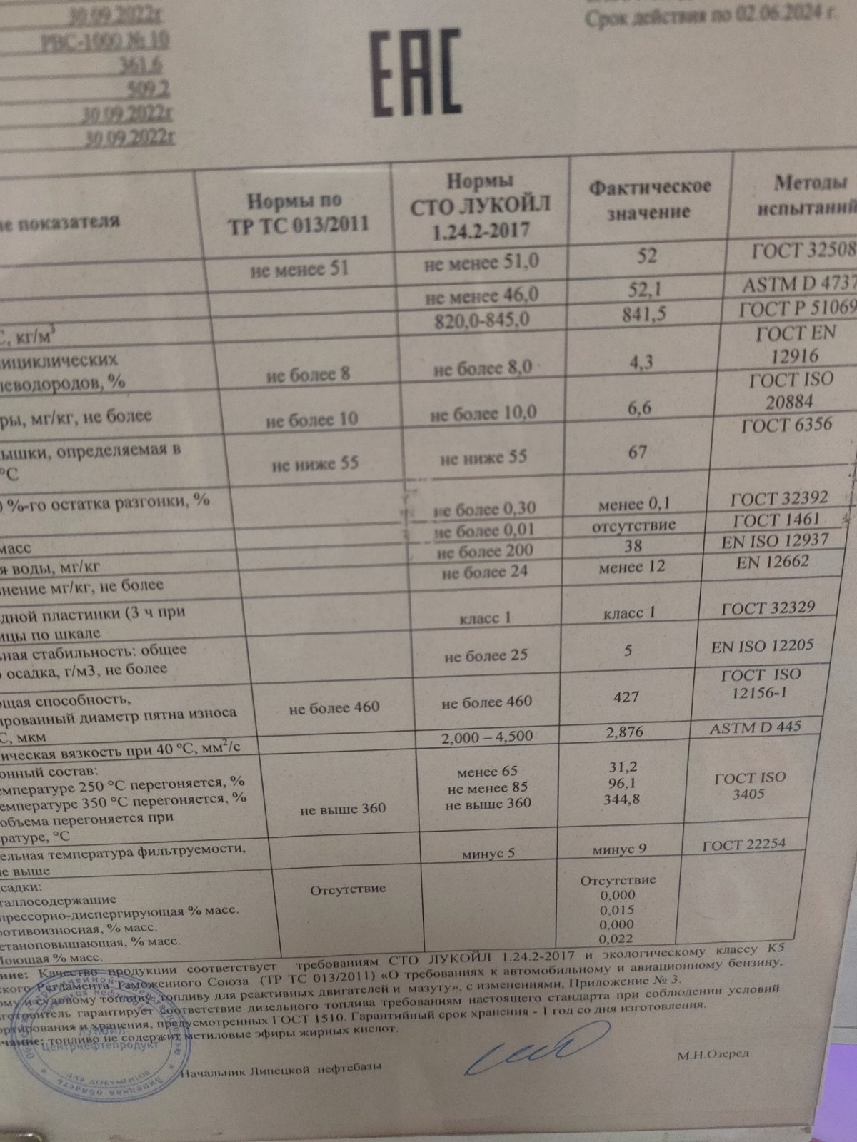

Venom 31 Опубликовано: 8 декабря 2018 Поделиться Опубликовано: 8 декабря 2018 Тема для бензина компании Лукойл создана, а для не менее покупаемого на их АЗС продукта, коим является ДТ (Экто, Евро) - нет. Считаю, уместнее, данный вид топлива обсуждать в этой теме. Собственно, с чего хочу начать, так с вопроса - как по качеству сейчас Экто Diesel производства НОРСИ, г.Кстово? В моем регионе (Пензенская область) некогда Лукойловское ДТ считалось лучшим среди остальных представленных, но последние пару лет больше негативных отзывов. В конце февраля у самого была незадача с ним, заправился на одной из сетевых АЗС на трассе М5, на следующий день ударил мороз -28, и топливо в баке начало густеть, пока доехал до одного местного городка (120 км трассы), израсходовалось порядка 30 литров, при этом по дороге звезд с неба не хватал да и машина очень сильно тупила, и двигатель работал грубо. Как ситуация обстоит с этим топливом нынешней зимой? 1 Ссылка на сообщение

Евген48 28 999 Опубликовано: 28 июля 2022 Поделиться Опубликовано: 28 июля 2022 Липецк, сегодня. 1 Ссылка на сообщение

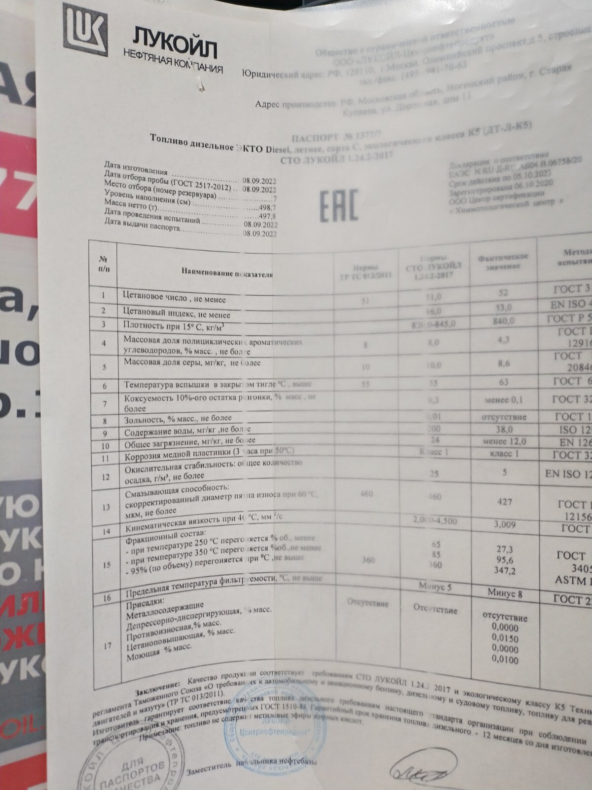

Dmiter 415 Опубликовано: 11 августа 2022 Поделиться Опубликовано: 11 августа 2022 По нужде, франшиза Новорижское шоссе перед Шаховской, по 51руб. жаба удовлетворена. ЦЧ 51.3, ПАУ 5.7, сера 8.7, смазка 445. +Присадки Ссылка на сообщение

Kovitek 330 Опубликовано: 19 сентября 2022 Поделиться Опубликовано: 19 сентября 2022 Dmiter подскажите, пау чем меньше, тем лучше? Ссылка на сообщение
Dmiter 415 Опубликовано: 20 сентября 2022 Поделиться Опубликовано: 20 сентября 2022 9 часов назад, Kovitek сказал: Dmiter подскажите, пау чем меньше, тем лучше? 1 Ссылка на сообщение

Проходящий мимо 4 658 Опубликовано: 6 октября 2022 Поделиться Опубликовано: 6 октября 2022 2 часа назад, Гонжа сказал: кто знает? в Беларуси экто -присадку доливают в топливо нашего НПЗ? Так возьми паспорт качества на ДТ ЭКТо и посмотри, есть там присадка или нет... Ссылка на сообщение
rodeF 33 Опубликовано: 8 октября 2022 Поделиться Опубликовано: 8 октября 2022 06.10.2022 в 15:47, Гонжа сказал: кто знает? в Беларуси экто -присадку доливают в топливо нашего НПЗ? В начале августа заправлялся на Лукойле в Пинске, был дизель обычный и экто, по паспортам 1 в 1, но экто был с присадкой очищающей, которая убила ЦЧ и смазку, в остальном цифры были идентичны. Я тогда предпочёл обычный. ДТ был с Брестской нефтебазы. Ссылка на сообщение
Гонжа 245 Опубликовано: 10 октября 2022 Поделиться Опубликовано: 10 октября 2022 06.10.2022 в 18:26, ValeRus сказал: Так возьми паспорт качества на ДТ ЭКТо и посмотри, есть там присадка или нет... вы не поняли, мне не надо наличие присадки... мне надо завод, который дал дизель, в которую влили позднее присадку... Ссылка на сообщение
Проходящий мимо 4 658 Опубликовано: 10 октября 2022 Поделиться Опубликовано: 10 октября 2022 4 часа назад, Гонжа сказал: вы не поняли, мне не надо наличие присадки... мне надо завод, который дал дизель, в которую влили позднее присадку... Так в паспорте качества и указывают производителя дизеля Ссылка на сообщение
