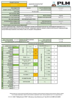

Lukoil Genesis Special C2 5W-30 отработка на Subaru Forester FB20 после 4700км
Масло: Lukoil Genesis Special C2 5w-30
Автомобиль: Subaru Forester SHJ 2011 двигатель FB20
Общий пробег: 24700 км
Пробег на масле: 4700 км
Моточасы: не считал
Средний расход топлива: 16л/100км
Доливки масла: нет
Присутствие отложений в двигателе ДО: нет
Присутствие отложений в двигателе ПОСЛЕ: нет
Автозапуск: да
Наличие чип-тюнинга: да. Это турбированный атмосферный двигатель.
ГРМ: 2 цепи
Предпусковые подогревы: нет
Период эксплуатации: июль-октябрь
Срок эксплуатации: 4 месяца
Топливо: Лукойл Экто 95, одна АЗС
Режимы: Город 95%, Трасса 5%
Фильтр масла: Оригинал Subaru 15208AA160
Фильтр воздушный: Mann
Антифриз: Subaru SuperCoolant
Объём заливаемого масла: 5.2 литра (общий 6 литров)
Отбор масла: слив с картера
Отбор масла: с горячего двигателя.
Что было до этого масла:
Обкатка собранного двигателя в течении 30 минут - Valvoline ENV C2 5w-30
0 - 2 000 км - Valvoline ENV C2 5w-30
2 000 -7 000 км - Valvoline ENV C2 5w-30
7 000 - 14 000 км - Valvoline ENV C2 5w-30
14 000 - 20 000 км - Valvoline ENV C2 5w-30
20 000 - 24700 км - Lukoil Genesis Special C2 5w-30
Промывка промывочным маслом: нет
Присадки: нет.
Перед забором анализа автомобиль стоял 2 недели без движения, автозапуск работал каждый день по 10 минут (уезжал в отпуск, автозапуск срабатывал по снижению напряжения АКБ)
Интересно. А в бутылке куда масло отбиралось точно воды не было? Может из под минералки без особой просушки использовал бутылку?
По износу все хорошо. Кремния много от того, что машина недавно с конвейера, силиконовые швы герметика свежие... они дают кремний в масло. По уровню элементов действительно узнается лукойл среднезольник на пакете Infineum. (они с ним сотрудничают). Топлива конечно многовато льет, вязкость поэтому сильно упала. Если смотреть на вязкость при 40С - то перед нами уже 5W-20...
750 л. бенза, 95 % города, чип, топливо -, вязкость просела, металлы++, щелочное+.  Зачет !
33 минуты назад, torcon сказал:
А какую к ним бутыль курьер привёз? Там была целая история с доставкой...
Я сливал пробу в литровую бутыль из под этого же масла, предварительно ополоснул её этой же отработкой и дал стечь всем остаткам в течении пары часов.
Изменено пользователем eurolite
Я в PLM не работаю, я из Тюмени... :)
Есть большая доля вероятности что много топлива в отработке именно по причине чип тюнинга...
7 минут назад, torcon сказал:
Пакет скорее "похудее", чем в Луковском Кларитеке или Санг Йонге ?
biguxa похудее да. Тут либо замешали так, либо протестили так.
26 минут назад, torcon сказал:
Точно...:pardon:
Там не только чип-тюнинг... главное чтобы стойкости масла хватало на 4 месяца/5000 км
Не было тебя в ПЛМ, инфа соточка :good:
Что-то воды и правда многовато, из-за чего я не доверял бы в принципе вязкости (вода в масле занижает результаты вязкости).
А так все не так плохо как могло было быть.
eurolite судя по износу все отлично, для авто которое только сошло с конвейера тем более. А вода я думаю "из вне" попала... В следующий раз купи воды простой, не газированной, промой под водой (мало ли она минеральная) и посуши на батарее горлом вверх пару суток. Отличная тара для забора масла. Проверено, в анализ чужеродных элементов не привносит. :)
@torcon авто сошло с конвейера в далёком 2011 году, двигатель свежесобранный, точнее говоря он в эксплуатации 1,5 года.
Тара для отбора пробы - это бутыль из-под этого же масла, только сполоснутая этой же отработкой.
Спасибо за совет, но в следующий раз наверно лучше стерилизую ёмкость и дважды её промою этой же отработкой)
