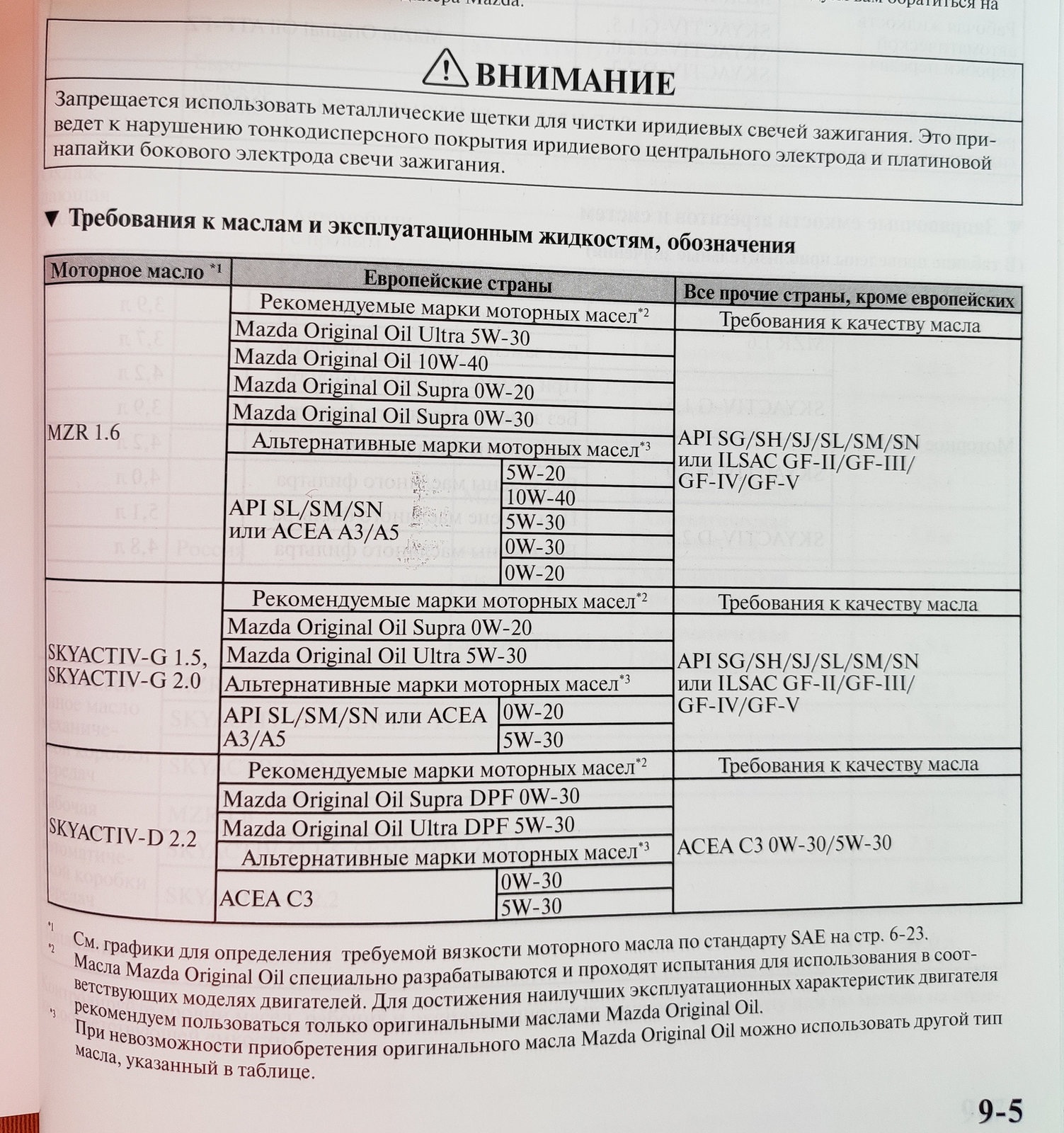

Всем привет. В Мазда-3 BM 1,6 л.  (двигатель Z6) можно ведь заливать масло 0W-20 SP ILSAC-GF6A ? А то я запутался, так как почему-то упорно везде советуют лить вязкость 5W-30.
  30.05.2023 в 06:07, ProstoFilya сказал:
Andysibir ну разве что в зимнее время
в летнее все же лучше 5/20 или 5/30
Раскрыть
По таблице, я так понимаю, лить можно хоть что - хоть А3/А5, хоть Илсак, хоть SN/SP получается? Машина жены, недавно купили и вот озадачился какое масло заливать. Дело в том, что я в свою Камри 2,5 круглый год лью 0W-20.
Andysibir , ну в общем-то можно и круглый год )))
унифицируете тогда подход к маслу - одно масло в две машины
  Показать содержимое
Изменено пользователем ProstoFilya
  30.05.2023 в 06:19, ProstoFilya сказал:
Раскрыть
Вот я так и думал, одну марку масла и одну вязкость на две машины чтобы.
