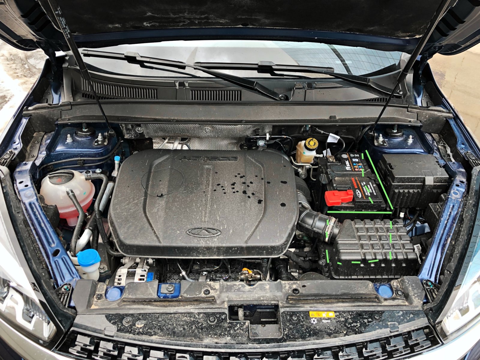

Апну тему.
Городить термочехол не хочу, а вот оградить от набегающего холодного воздуха - желание имеется, плюсовая банка смотрит на радиаторную решётку, а минусовая соответственно на лобовое. После полуторачасовой поездки при температуре за бортом -6 градусов, разница в температуре корпуса АКБ следующая:
"+" Банка +11 градусов
"-" Банка +17 градусов
Я правда хз много это или мало.
Но теперь хочется "картонку" Перед аккумом внедрить для уменьшения обдува аккума, для более равномерного распределения тепла по банкам.
Или сделать "Г" образную "картонку" Чтобы оградить с двух сторон - морда и крыло).
Схематично накидал на рисунке
teanovod83 а не будет ли мешать прогреву плюсовой,так как  некое тепло снимается  с радиатора и в нее летит?
  05.12.2023 в 00:34, СЕРАФИМ сказал:
Раскрыть
Нет, как показывает практика плюсовая клемма гораздо холоднее минусовой.
teanovod83 затея не пустая и имеет место ,но надо много мерить,причем при бо́льших вариациях  и точнее,чем конструктора́ на заводе.
Вариант с "полным периметром" не рассматриваете?Так сказать для большей стабильности прогрева.Screenshot_2023-12-05-05-54-47-057_com.android.chrome.thumb.jpg.2e5428ff5bd0ba1f51178a710b963c39.jpgТам,на заводах, каждый извращается как может)))
