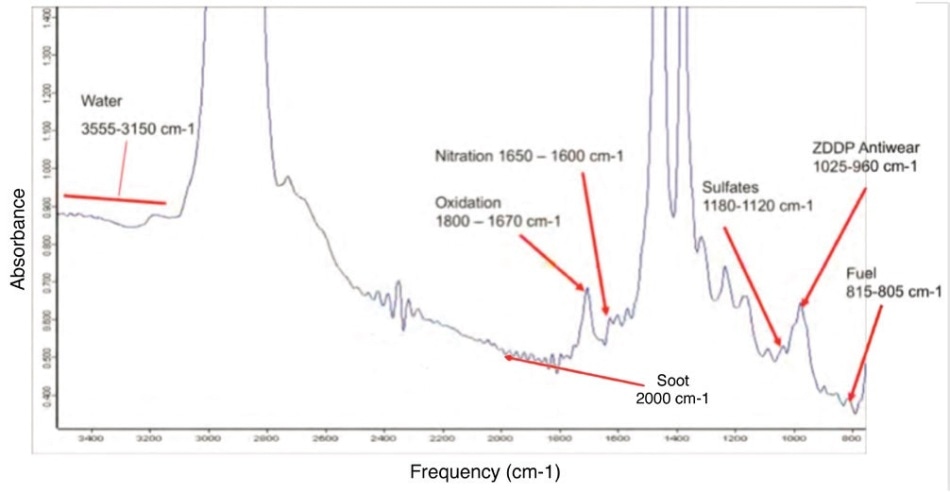

SiOG не думаешь что горб эстеров с горбом дитиофосфатов соединились и показали такой пик. :) ZDDP в большом количестве как раз раньше горку поднимает.

ZDDP пик на 960-1025 дает, так что на частоту 1100 он влиять не может.
