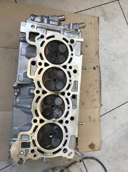

4 часа назад, Sulesin сказал:
Забыл совсем отчитаться.
Никакого ощутимого прихода от использования этой жидкости я (и моё авто) не почувствовали. Может быть просто нечего было промывать, поэтому.
Промывать всегда есть что! На фото бошка с автомобиля,у которого пробег 400км,уже видны следы нагара,в районе клапанов!

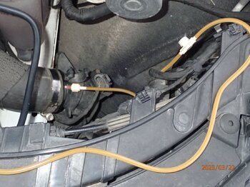

Провёл раскоксовку в 2 этапа - пробный в воскресение и рабочий сегодня.
P3220096.thumb.JPG.a23ad915a1dfaf16890202046470d340.JPGP3220097.thumb.JPG.69daf3356e6908d9d128f313377a6965.JPG
Очень осторожно капал на первом этапе - в итоге было долго и нудно.... Остановился на 150 мл
Тем не менее эффект почувствовал - машина явно прибавила мощности.
Сегодня не стесняясь капал часто и  держал около 1 тыс. об/мин, двигатель работал ровно.
После окончания процедуры дал мотору отдохнуть полчаса и потом завёл его
Вначале ничего не произошло, но через минуту мотор стал "задыхаться" и я газанул....
Из выхлопных труб вырвалось огромное облако дыма и заволокло весь двор.
Я резко закрыл окна и люк в машине + включил рециркуляцию - дым валил минут 10, люди в испуге шарахались....
Впечатление я получил ! Интересно, как будет чувствовать себя мотор...
Изменено пользователем Игорь из Минска
