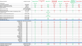

Вы придуриваетесь? Речь шла о том, что это масло "не SP4" и сравнивать с оригиналом его нельзя, я продублировал инфу, что масло заявлено как SP4, поэтому и сравниваем с оригиналом.
тут начал заполнять сводную таблицу по маслам, которые могут подойти для ZF8HP45, очень похоже с addinol

В итоге какое масло выбрали для 8НР ?
