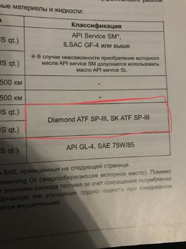

Доброго времени суток, искал искал поиском но ничего так и не нашёл. Поэтому следует просьба о помощи подобрать масло в Акпп.
1) Kia Picanto 2011
2)АКПП 4
3) морозы от -10 до - 40
4) достать могу любое масло
5) в мануале >> скрин
Оригинальная жидкость ZIC ATF SP 3 https://zicoil.ru/upload/iblock/bd8/2627-tds-tekhnicheskoe-opisanie-rus-zic-atf-sp-3.pdf
Качественный синтетический заменитель Castrol Transmax Z https://msdspds.castrol.com/bpglis/FusionPDS.nsf/Files/510B34F4098E00E98025834500444DC1/$File/BPXE-9R7GNC.pdf

А как быть? Можно заливать Кастрол если там Зик? Или лучше не смешивать? неизвестно же что там было
