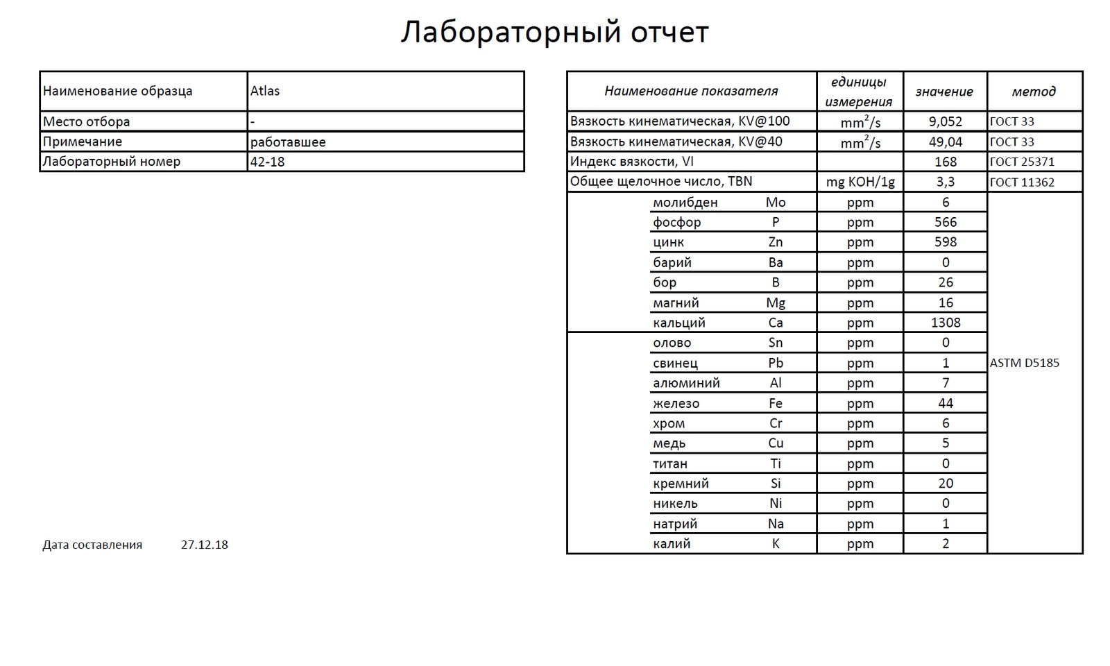

Lukoil Genesis Special C2 5W-30 + ПОЕ22(200мл) отработка на Nissan Atlas H4F23  после 6 500 км
33 минуты назад, Highly Likely сказал:
ПОЕ было залито в Atlas для профилактической отмывки и больше заливаться не будет.
Нет вредных веществ, есть вредные количества. ;)
Делайте проще, заливайте хW-30 A3 и туда не более 80 мл РОЕ. Это безопасная пропорция для маленького картера. МС колечки и РТИ скажут спасибо.

Давайте вместе посмотрим на ваши личные наблюдения, а именно: на серию результатов анализов с димексидом и без
Я не враг своей машине - лить ядовитую химию :unknw:.
А анализов от "димексидчиков" достаточно, что б сделать конкретные выводы.
RS: промойте движок, залейте соответствующее "просто нормальное масло" и получите совершенно другой результат.
У меня вон на V8 за 6,5 т.км. износ по Fe - 16 ед.
Мож не совсем в тему, но стоит задуматься
