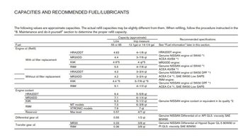

Вот это лишнее. Рекомендуемая вязкость 5w-30 и 5w-40 :
https://ru.commaoil.com/products/results/91093465/vrn/print:true
Собственно, о допустимости лить масло вязкости 5W-30 в HRA2DDT  указано в руководстве по сервисному обслуживанию
2 часа назад, apologize сказал:
Странная книжка, интервалы суровые, хз для кого.
1 час назад, Gen68 сказал:
общая мурзилка, то что выделено означает при отсутствие 5в40 использовать то что укладывается в температурный интервал.
ниже более правда:
