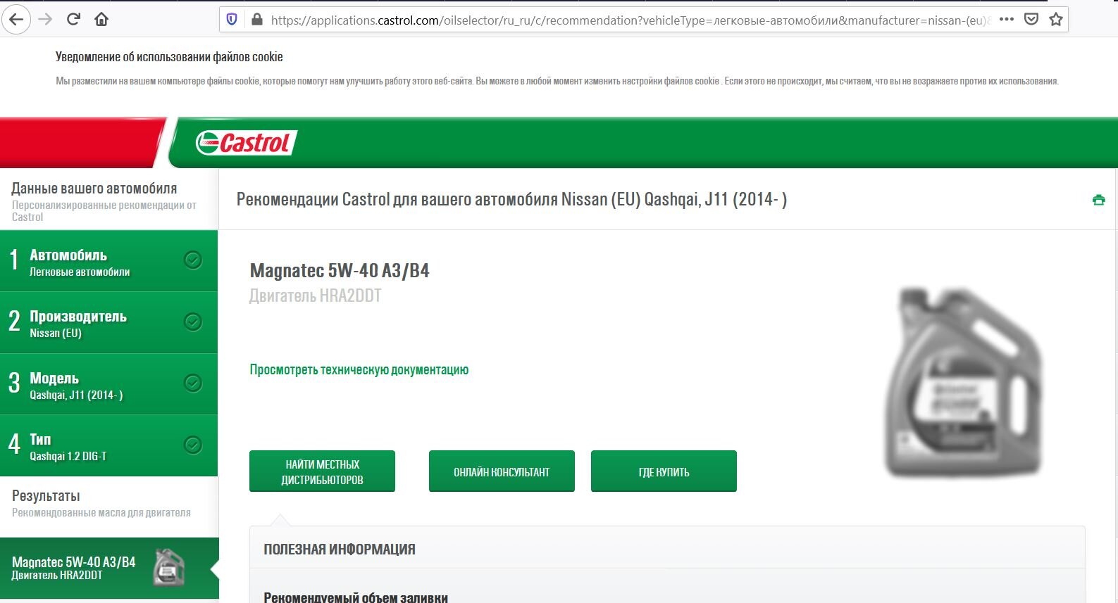

apologize Ваш файлик от рено+кастрол смотрел, спасибо за доп информацию. Но, в нем есть обратная сторона медали. Смена поставщика масла на Кастрол, и прекращение выпуска моего двигателя как раз к 2018 году. Если предположить, что вы правы, в том что голова в 1,3 сейчас другая (дилер мне говорил, что моторы не отличаются, ходили мысли о трейдине и усадке в новый... но говорил к делу не пришьешь, поэтому утверждать не буду, ), то может и С3 туда и зайдет...
Но... международный сервис подбора кастрол выдает на мой мотор до сих пор  5в40 а3/В4! С книжицей вашей расходится.
https://applications.castrol.com/oilselector/ru_ru/c/recommendation?data=f1e6476841d5e0e6296e611315f2df4d

Но... международный сервис подбора кастрол выдает на мой мотор до сих пор  5в40 а3/В4! С книжицей расходится
Упомянули кастрол, замечательно. Ну так давайте глянем что он рекомендует в двигатель Вашего авто во Франции (ну раз двигатель то от Рено) :
https://applications.castrol.com/oilselector/fr_fr/c/recommendation?data=f1e6476841d5e0e6296e611315f2df4d
apologize это обусловлено экологией и объективными техническими моментами - никто не знает. При этом в этой же рекомендации масла, что вы привели, нет допуска для турбированных бензиновых двигателей (Rn0710 или по новому как там он - RN17 уже с требованием по TBN, как пишут коллеги не ниже 8).  Турбина не нужна уже получается? В моем масле этот допуск  есть. И масло без него я лить точно не хочу ибо турбина не дешевое удовольствие.

:yes: biguxa , Кастрол уже не стал чётко подходящим после такого подбора. А я сделал ещё один подбор по Castrol Professional и... тоже самое:
https://applications.castrol.com/oilselector/fr_fr/w/recommendation?data=f1e6476841d5e0e6296e611315f2df4d
