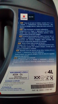

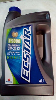

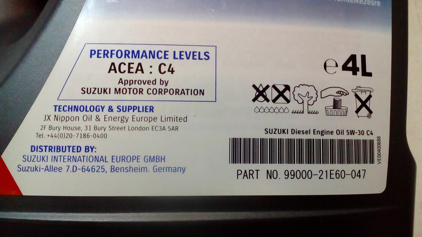

Собственно сабж.
письмена адресуют эту жижу к ENEOS
JX Nippon Oil & Energy Europe Limited
2F Bury House, 31 Bury Street,London, EC3A 5AR, U.K.
есть предположения, что в канистре ECSTAR С4 налит ENEOS Premium Hyper R1, потому, как на европейком сайте ENEOS, есть только одно масло c ACEA C4 и это ENEOS Premium Hyper R1 5w30, но это всего лишь домыслы...
