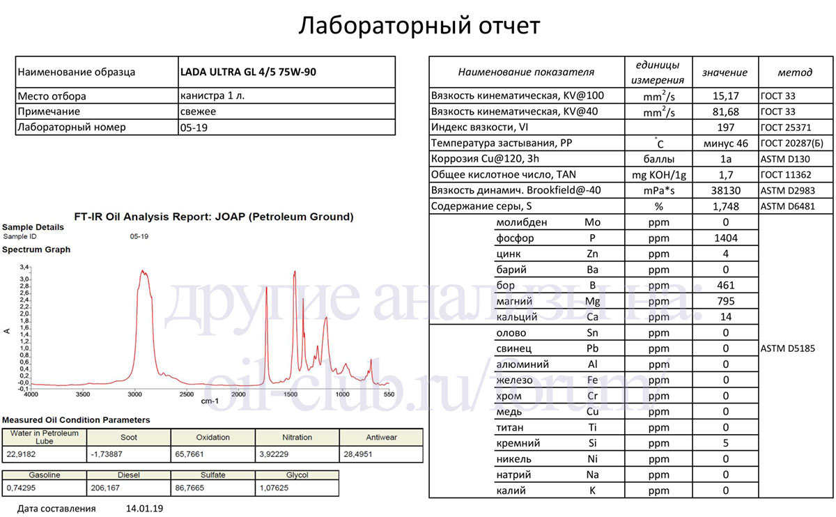

Залил в каробас в Раф4 , мягче включаются скорости без затыков как на заводском, на задней уменьшился шум:good3:

Не очень понятно из теста, насколько соответствует масло нормам по GL-5.
В таблице именно его нормы (они жёстче, чем GL-4,насколько я понимаю).
Можно ли заливать в гипоидные? Ну, видел, вроде у людей в мостах и шума маньше стало и т.д.,
но, как из теста-то понять? Может это где-то конкретно надо бы комментировать, раз уж
на тесте масло, соответствующее двум спецификациям? Я например, не понял.
Если не лень, - поясните кто-нибудь. Вкратце).

масло зачетное для гиппоида. Но уже не заказать в малых объемах, т.к. Лукойл его продает только в 200 литровых бочках. Поэтому увы. Близкое по качеству свежий анализ трансмиссионки от НЕСТЕ.
там тоже пятно контакта маленькое и полностью синтетика.
  15.07.2019 в 16:30, Fredy сказал:

Шел сопливил через сальники приводов, Роснефть лилась рекой, а масло Лада от Лукойла не побеспокоила сальники приводов за зиму, весну и лето. Поэтому эти производители не интересны уже для меня. И считаю, что Несте сделал качественную синтетику с эстерами. Был опыт эксплуатации оборудования на маслах Несте, при котором 10 лет агрегат отслужил в тяжелых условиях.
