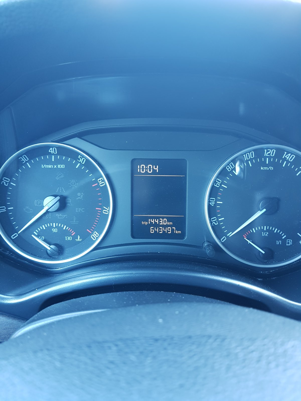

Здравствуйте Skoda Octavia 2012 года двигатель 1.6 MPI пробег 634000 масло Shell нх8 5 на 30 замена масла каждые 10000 на расход масла 500 г на 10.000 стали стучат гидрокомпенсаторы можно это масло мне залить катализатор на месте ещё не не удалял
Извините что без точек и запятых я набираю голосовым набором с телефона забыл написать Или лучше их Shell Ультра 5 на 40
