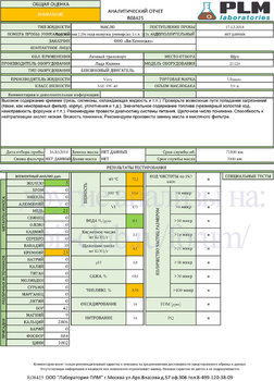

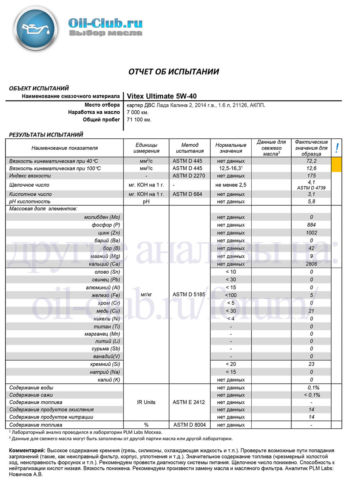

Vitex Ultimate 5W-40 отработка на Лада Калина 2 после 7 000км
Vitex Ultimate 5w-40 отработка на Лада Калина 2 после 7 000 км
Масло: Vitex Ultimate 5w-40 (получено по акции от производителя)
Автомобиль: Лада Калина 2, 2014 г.в., 1.6 л, 21126, АКПП
Общий пробег на одометре: 71 100 км
Пробег на масле: 7 000 км
Моточасы: около 260 мч
Израсходованное топливо: около 650 л (по данным БК, по расчёту от среднего расода на 100 км)
Доливки масла: не доливал (угара по сути нет)
Присутствие отложений в двигателе ДО: не видно
Присутствие отложений в двигателе ПОСЛЕ: без изменений
Автозапуск: не использовался
Наличие чип-тюнинга: нет.
ГРМ: ремень
Предпусковые подогревы: не использовал
Период эксплуатации: май-октябрь 2018 года
Срок эксплуатации: 5 месяцев
Топливо: Бензин 95, Газпромнефть, Shell, иногда Роснефть
Режимы: Город 50%; трасса 50%
Фильтр масляный: Finwhale
Фильтр воздушный: За рулём
Марка антифриза: Sintec розовый
Объем заливаемого масла: 3.9 литра (полный объем с фильтром и сухим картером 4.1л)
Отбор масла: через щуп шприцом через капельницу
Отбор масла проходил с горячего или холодного двигателя?: с горячего двигателя, перед отбором проехал 10км по городу.
Что было до этого масла: UzAutoOil 5w30 пробег на данном масле 8000 км, последний 1000-1500 км с промывкой от Cupper
37 500-40 000 - Роснефть 5w40 синтетика (лил предыдущий хозяин у дилера)
40 000-45500 - Zic 0w LPG 0w30
45 500-56000 - Лукойл Люкс 5w40
56 000-64110 - UzAutoOil 5w30
64 110-71100 - анализируемое масло Vitex Ultimate 5w-40
Промывка промывочным маслом: не делал.
Присадки: не добавлял.
Vitex Ultimate 5W-40 Лада Калина 7000км glavvrach PLM (UOA BASE).pdf
Vitex Ultimate 5W-40 Лада Калина 7000км glavvrach PLM (UOA BASE) копия.jpgVitex Ultimate 5W-40 Лада Калина 7000км glavvrach PLM копия.jpg
