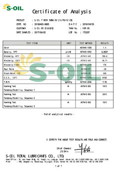

S-Oil Seven Red1 5W-50 свежее за анализ спасибо Денису Михалеву.

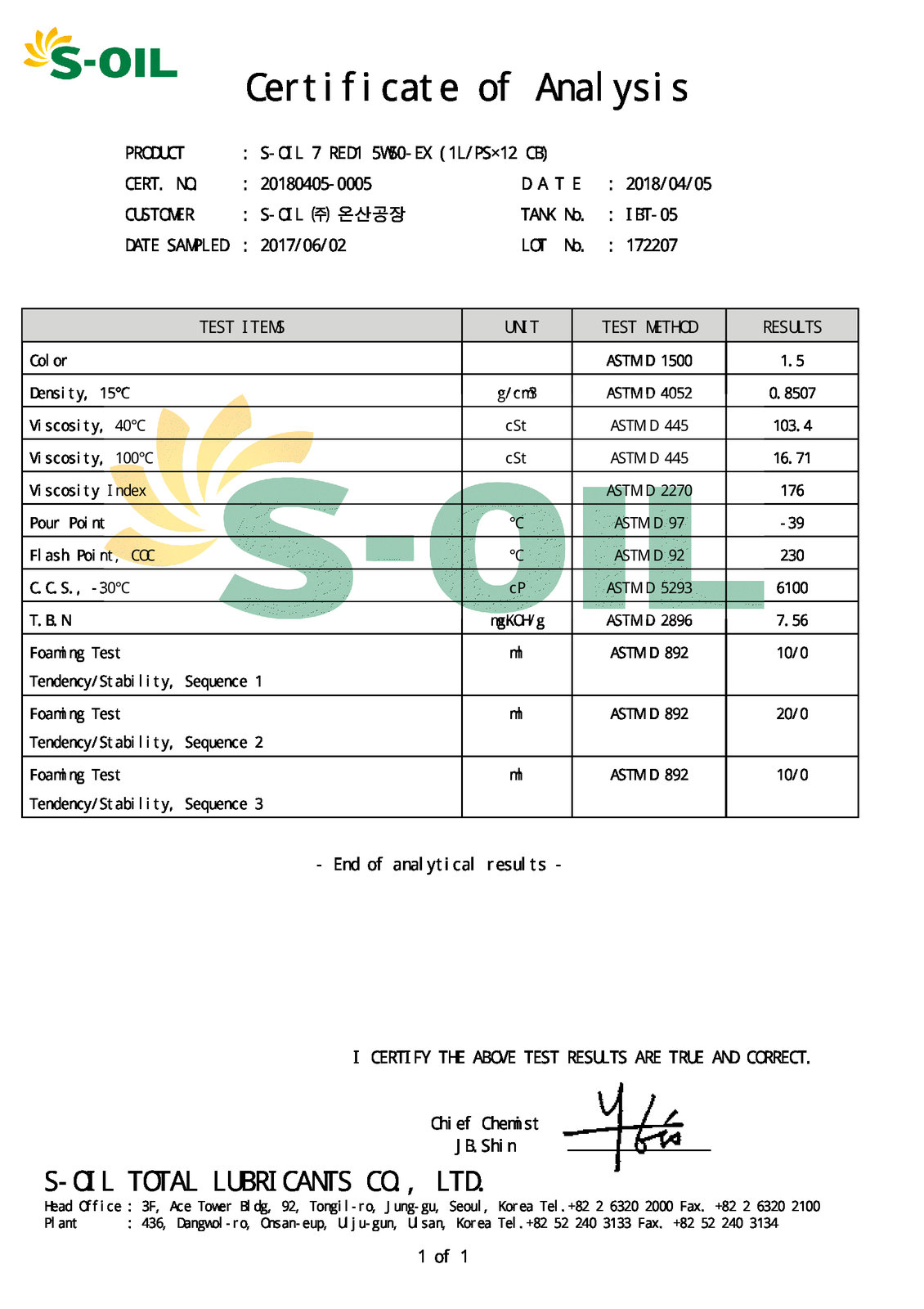

Щелочное у него 7.56 не ужели тот же пакет присадок Lubrizol как в 0W-20 5W-30, который даже в 5W-50 :)
 Очень "негустая" пятидесятка, практически сороковка, может быть ею и станет во время эксплуатации. Средняя Твсп, неплохо для сороковок, но от 50-к ожидаешь большего, хотя бы 240+. Маловато щелочное, отмыть двигатель, лить плохой бензин и катать 10+ тыс км не получится. Как мне кажется в гоночный авто его заливать вряд ли будут(вспышка слабовата - мало синтетичности  и вязкость гуталинщиков не порадует), да и на упаковке нет кричащих супер-мега-ультра-racing,  скорей всего потенциальный потребитель -это кому нужна "сороковка" и не для отжига, но подуставший мотор лопает ее ложками, поэтому нужно чуть погуще, естественно для Лонг-лайф пробегов - в общем щелочное нужно как ни крути. Жаль в анализе нет цифр цинка/фосфора/молибдена/бора/кальция и НОАК, хотя подозреваю что будет цинк/фосфор в районе 800, кальций 2000 плюс минус, бора и молибдена может не быть совсем, НОАК в районе 10-11.
