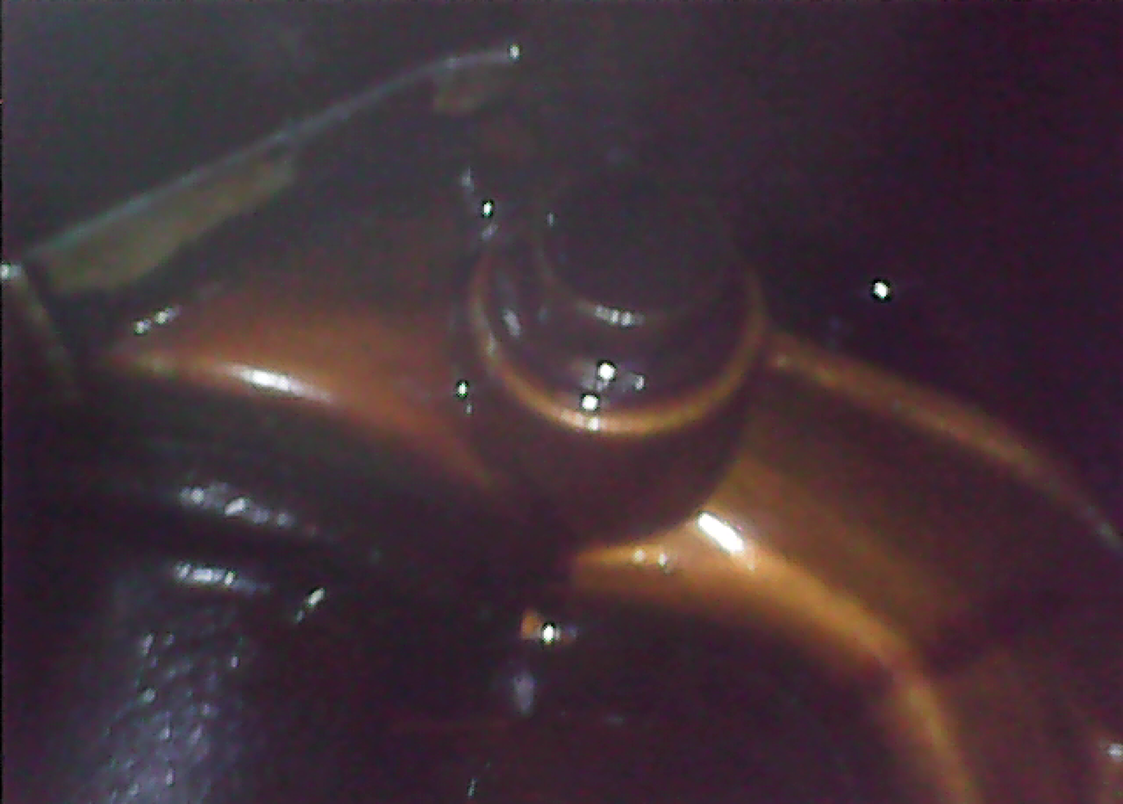

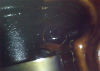

Фото сразу говорю конечно не айс, так как не хотелось вскрывать крышку и искать чтоб заменить прокладку. Не обесутьте:). Итак Kia spectra 2008 года, пробег 140000 км, машина ездит на газу (пропан), масло заливаю PROFIX 10w-30, ранее каких либо присадков в двигатель не добавлял. Мной был куплен данный автомобиль и сразу было установлено ГБО на спидометре  было около 50000км, и с этого момента стал заливать масло PROFIX. Автомобиль эксплуатируется в Краснодарском крае. Стиль вождения нормальный. В основном трасса, так как езжу каждый день в другой район, в день выходит около 70-100км. Вот фото, на которых видно что имеется лаковые образования, в связи с чем выложил и хочу услышать вердикт и как с ним бороться если такое возможно. Масло чуть подкушивает около 500-1000мл масла на 10000км (от замены до замены).:) Какие либо промывки могут помочь, или это пустая трата времени и денег? Подскажите что делать люди добрые.

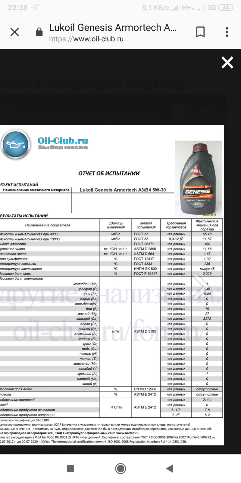

В целом, лак - не самое худшее, что может быть, тем более, что он не на парах трения. У меня на сефии такая же картина под крышкой - и ничего, все ездит :D А то, что на распредвале черное у меня более-менее отмылось рольфом 5-40, там большое щелочное. Через пару тысяч слил черную жижу.  Можно вполне взять лукойл и не париться. Сейчас залил армотек а3/b4 - посмотрим, как оно себя покажет :)
lord_78 вот такой армотек?
  29.01.2019 в 18:58, lord_78 сказал:
Раскрыть
  30.01.2019 в 17:21, lord_78 сказал:
да, этот
Раскрыть
Как впечатления, изменения? Худшем лучше?
  30.01.2019 в 17:25, Ивашка сказал:
Раскрыть
Особых изменений не ощутил, так сказать, попомером. А как оно отработает - посмотрим дальше.
посмотрел я ваш мотор, - не шибко он испачкан...- терпимо.
лейте А3/А5- Лук Люкс/Армортек/ 5-30/5-40.
Меняйте  в -10 000км ( -300м/ч)- и незабивайте голову. ( у вас Газ!!!-  поэтому об лаке недумайте, все очистится и отмоется, раза в 3 быстрее чем на бензине.)
Все отмоется при штатной эксплуатации на высокощелочном масле.

Ивашка если подкушивает маслице , то я бы сделал профилактический раскокс Гзоксом и затем помыл БГ-109 , думаю самое то будет . Ведь процесс расхода масла уже пошёл , дальше только хуже будет ! А ведь эти ДВС не склонны к расходу масла . Вот и задумайся
