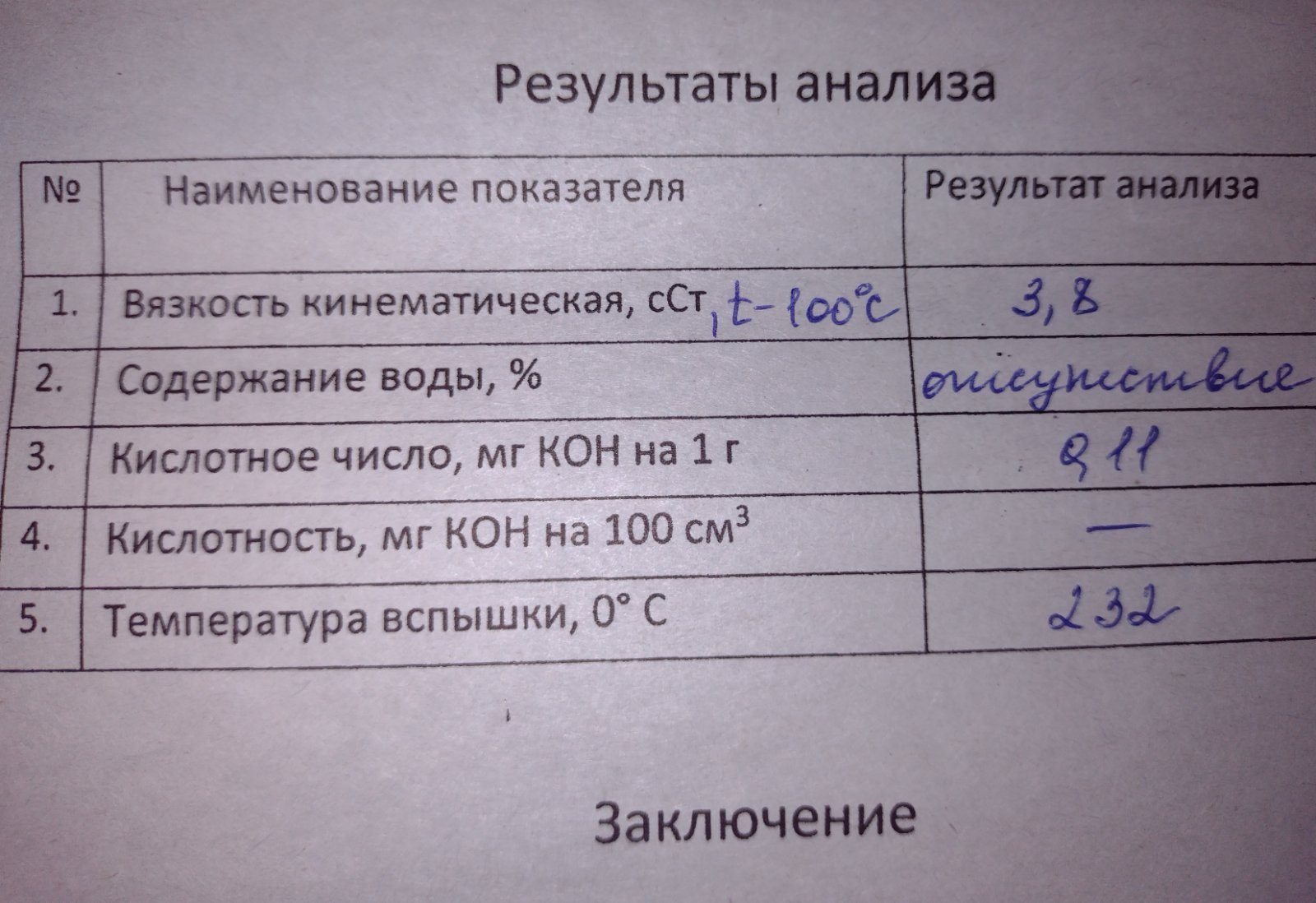

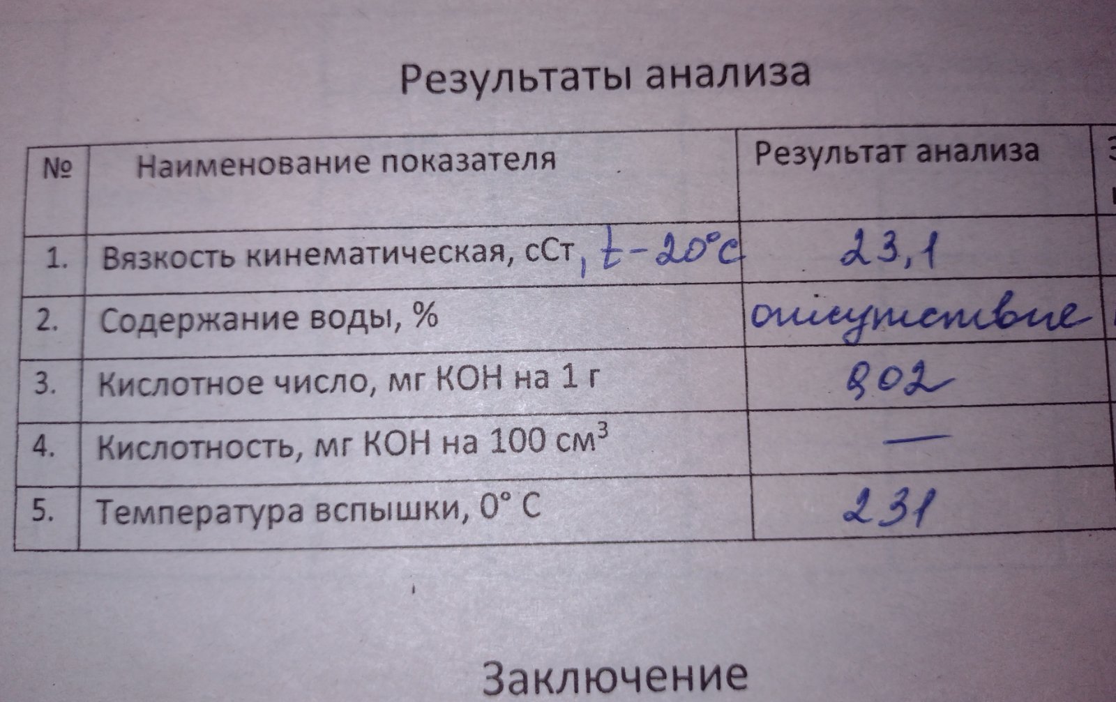

Нашёл в загажнике такое масло! В описании ПАО+эстеры, мобил....
Вязкость конечно как обычно слишком низкая ( при 100 градусах 3.2), точка вспышки 233, так что заинтересовал пакет присадок, ведь база жирная

Судя по анализам ПАО база в масле mobil turbo 319a-2 имеет более низкую температуру вспышки, чем эстеры. НП-50-1-4ф имеет температуру вспышки выше - 238, что предпочтительнее .

Так же хочу открыть для вас другое, очень интересное масло используемое в авиации.
ПАО база? Поправьте если не так. Соответственно ниже температура вспышки
