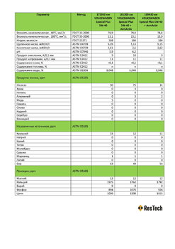

ArmActiv 1 357 Опубликовано: 20 февраля 2019 Автор Поделиться Опубликовано: 20 февраля 2019 Дошли руки до оформления результатов тестов. Мы с конца 2017 года проводили полевые испытания, и сделали серию тестов отработки. Что важно - режимы эксплуатации приблизительно одинаковы, время года зима-весна-лето-осень, масло использовалось одно и то же, топливо - то же. Тесты отработки делались в SGS в конце 2018 года. Я специально свел все в таблицы, что бы удобнее было воспринимать материал. 1 Ссылка на сообщение

lzsound 2 171 Опубликовано: 21 февраля 2019 Поделиться Опубликовано: 21 февраля 2019 (изменено) 04.02.2019 в 07:01, ArmActiv сказал: Второй, объективный, измеренный, это по бортовому компьютеру - расход топлива, а так же по анализу отработки, снижение износа. Повторюсь, Вы увидите снижение износа по анализу отработки. мы просто говорим, что мы можем снизить износ и все. Раскрыть И Вы готовы нести ответственность за каждое слово выше? Если да, то в чём она (ответственность) будет выражаться? Без всяких «но», «если» и «возможно». У меня в одной отработке 7ppm Fe., а в другой 30ppm ( при одинаковом кол-ве м/ч, ~одинаковой средней скорости, одинаковой вязкости и одинаковых допусках масла ) От каких значений будем снижать и ДО каких? СмогЁм переплюнуть 7ppm железа ( на товарном масле, пусть и весьма не дешевом )в летнем режиме за 180-190м/ч.? Впереди лето - и я готов к экспериментам Изменено 21 февраля 2019 пользователем lzsound Ссылка на сообщение
ArmActiv 1 357 Опубликовано: 21 февраля 2019 Автор Поделиться Опубликовано: 21 февраля 2019 lzsound Всегда хочется чего-то волшебного, ну что бы вау и ах... Мы говорим, что не умеем творить чудеса. То что Вы предлагаете не совсем корректно. Для того, что бы объективно, опираясь на численные показатели сказать о том снижается износ или нет, надо иметь идентичные условия эксперимента, как Вы выразились. Иными словами, надо иметь серию тестов отработки на одном и том же масле (марка, допуск, вязкость), которая даст более полную картину, динамику процесса. И вот далее можно уже тестировать наш продукт, на том же масле (марка, вязкость, допуск) на том же пробеге. Результаты тестов отработки все покажут. Я не могу Вам гарантировать, показатели по железу на уровне ниже, чем 7 ppm, вот просто так. Если же будет сделано как я описал выше, то тесты отработки покажут снижение динамики износа. Абсолютные числа не о чем не говорят, погрешность таких результатов превышает 30%. 21.02.2019 в 09:08, lzsound сказал: У меня в одной отработке 7ppm Fe., а в другой 30ppm ( при одинаковом кол-ве м/ч, ~одинаковой средней скорости, одинаковой вязкости и одинаковых допусках масла ) Раскрыть Поясните, пожалуйста, какие это тесты их последовательность и один ли был производитель масла? Т.е. у Вас сначала было 7 ppm, а потом 30ppm или наоборот? Ссылка на сообщение
lzsound 2 171 Опубликовано: 21 февраля 2019 Поделиться Опубликовано: 21 февраля 2019 (изменено) 21.02.2019 в 11:16, ArmActiv сказал: lzsound Всегда хочется чего-то волшебного, ну что бы вау и ах... Мы говорим, что не умеем творить чудеса. То что Вы предлагаете не совсем корректно. Для того, что бы объективно, опираясь на численные показатели сказать о том снижается износ или нет, надо иметь идентичные условия эксперимента, как Вы выразились. Иными словами, надо иметь серию тестов отработки на одном и том же масле (марка, допуск, вязкость), которая даст более полную картину, динамику процесса. И вот далее можно уже тестировать наш продукт, на том же масле (марка, вязкость, допуск) на том же пробеге. Результаты тестов отработки все покажут. Я не могу Вам гарантировать, показатели по железу на уровне ниже, чем 7 ppm, вот просто так. Если же будет сделано как я описал выше, то тесты отработки покажут снижение динамики износа. Абсолютные числа не о чем не говорят, погрешность таких результатов превышает 30%. Поясните, пожалуйста, какие это тесты их последовательность и один ли был производитель масла? Т.е. у Вас сначала было 7 ppm, а потом 30ppm или наоборот? Раскрыть Да пожалуйста: 4 отработки масел одной вязкости и одного допуска примерно одинаковые по моточасам и условиям. Масла с допуском 504/507 всё на схожих рецептурах ( кроме того самого где показало 7ppm ) Я то понимаю, что сейчас начнётся лирика, про разных производителей и т.д., поэтому и уточняю, что всё масла 504/507 ( кроме того самого ) как близнецы и идут на почти одной рецептуре Давайте затестим на лето и осенью глянем на отработочку. Масло можно выбрать любое из этих кроме Shell ECT 504/507 которое уже давно снято с пр-ва на той рецептуре. Изменено 21 февраля 2019 пользователем lzsound Ссылка на сообщение
ArmActiv 1 357 Опубликовано: 21 февраля 2019 Автор Поделиться Опубликовано: 21 февраля 2019 lzsound Я посмотрел... Во всей этой серии есть одно НО, это масла разных производителей, использующих различные пакеты присадок. Если мы говорим об износе или иными словами о триботехнике, то пакеты противоизносных присадок работают на поверхностях трения, изменяя тем или иным способом режимы трения. Что наглядно видно по продуктам износа. Это вносит достаточно большую погрешность в результаты проб отработки. Если Вы хотите попробовать работу наших продуктов, то для корректного отражения результатов, нужно будет использовать масло полностью идентичное последней заливки (допуски, производитель, вязкость). Я вот никак не могу понять, а зачем такая чехарда с маслом, все пробы отработки при этом это практически выброшенные деньги, ну ничего не показывают, отсутствует точка отсчета, сходимость результатов... С чем сравнивать? Нельзя судить по разовому тесту о работоспособности того или иного продукта, будь то масло или присадки. Я пытаюсь донести мысль, что результаты только тогда достоверны, когда мы имеем идентичные и повторяемые условия, т.е. масло у нас постоянная, а вот моточасы и пробег , а так же частицы износа переменная. Тогда можно используя специальные методики расчета рассчитать степень износа, динамику износа. и если после этого использовать трибосоставы, то можно будет получить данные о динамике износа по сравнению с базой (чистое масло). Если хотите - пробуйте, Вы же хозяин-барин. Я же изложил лишь некоторые принципы. 2 Ссылка на сообщение
lzsound 2 171 Опубликовано: 21 февраля 2019 Поделиться Опубликовано: 21 февраля 2019 (изменено) ArmActiv Не знаю куда и на что Вы смотрели, но Monza и Texaco на одном пакете присадок, одинаковой вязкости и допуска. И их можно без проблем снова использовать. Texaco так и вообще одной партии. Я хочу? По моему это Вы чего-то хотите, раз на этом ресурсе тему разместили. И вот есть возможность от теорий перейти к практике на основе лаб. анализа и сравнить разницу в износе с одним и тем-же маслом в одной и той-же машине и даже в более лёгких условиях ( лето ) Изменено 21 февраля 2019 пользователем lzsound Ссылка на сообщение
ArmActiv 1 357 Опубликовано: 21 февраля 2019 Автор Поделиться Опубликовано: 21 февраля 2019 lzsound Я не изучал составы приведенных Вами масел, меня это не интересует. Я лишь привел методику дающую достоверный результат. Из нее следует, что масло должно быть одного и того же производителя и иметь абсолютно идентичные характеристики (допуски и вязкость) и все. А какое именно будет масло все равно. Я, поверьте хочу только одного, большей информации о моем продукте среди конечных пользователей. От теории к практике мы перешли давно, наш состав это продукт промышленного производства, а не лабораторные эксперименты. Мы провели достаточное количество лабораторных, стендовых и полевых испытаний. Я никогда бы не стал размещать информацию о продукте, который неизвестно как работает. Я не ставлю эксперименты над владельцами машин. Если Вы обратили внимание, то я выложил сведенные в таблицу результаты долгоиграющего теста, причем владелец авто проводил его сам. Он просто прислал нам образцы отработки и подробное описание, при этом все пробы были защищены от вскрытия. Мы передали их в лабораторию и получили результаты. Владелец доволен и мы получили материал Я не против Вашего теста и буду даже ЗА, так как Вы давний член сообщества и неангажирован мною, так что требуется от меня. Ссылка на сообщение
lzsound 2 171 Опубликовано: 21 февраля 2019 Поделиться Опубликовано: 21 февраля 2019 21.02.2019 в 13:34, ArmActiv сказал: 20.02.2019 в 15:25, ArmActiv сказал: Дошли руки до оформления результатов тестов. Мы с конца 2017 года проводили полевые испытания, и сделали серию тестов отработки. Что важно - режимы эксплуатации приблизительно одинаковы, время года зима-весна-лето-осень, масло использовалось одно и то же, топливо - то же. Тесты отработки делались в SGS в конце 2018 года. Раскрыть Если Вы обратили внимание, то я выложил сведенные в таблицу результаты долгоиграющего теста, причем владелец авто проводил его сам. Он просто прислал нам образцы отработки и подробное описание, при этом все пробы были защищены от вскрытия. Мы передали их в лабораторию и получили результаты. Владелец доволен и мы получили материал Раскрыть Это Вы про этот рисованный бред? Яб такие художества вообще тут не показывал... Ссылка на сообщение
ArmActiv 1 357 Опубликовано: 21 февраля 2019 Автор Поделиться Опубликовано: 21 февраля 2019 21.02.2019 в 13:39, lzsound сказал: Это Вы про этот рисованный бред? Яб такие художества вообще тут не показывал. Раскрыть Доказать сможете, что это бред или так органолептически. Что и куда выкладывать я решу сам. Вы не ответили на мой вопрос, что требуется от меня? Ссылка на сообщение
lzsound 2 171 Опубликовано: 21 февраля 2019 Поделиться Опубликовано: 21 февраля 2019 21.02.2019 в 13:44, ArmActiv сказал: Доказать сможете, что это бред или так органолептически. Раскрыть Естеснно! ( иначе бы и не писал ) Имеем лаб анализ «простомасла» Лукойл на таком-же моторе, НО! с двумя турбинами и чипом аж до 215сил. И что мы видим за ~тот-же пробег в 8000км.? А видим, что не то, что 90 и 70ppm железа там не пахнет, но даже и 30. А мотор то напомню тот-же, но с двумя турбинами и чипом и имеет 11ppm Fe, что в РАЗЫ меньше указанных Вами значений Отсюда вывод - Ваши «испытания» рисованный бред рассчитанный на гаражную болтологию. Либо испытания проводились на заведомо неисправном двигателе, что противоречит надписи на Вашем сайте «Внимание!Не применять при механических повреждениях узлов и механизмов» http://www.armactiv.ru/informatsiya/instruktsiya-po-primeneniyu#autoEngine И пожалуйста! Не надо писать, что то совсем другой двигатель - это не так. Да, они разные по форсировке, но это НЕ разные двигатели. 2 Ссылка на сообщение
