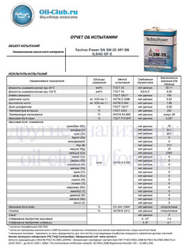

Techno Power SN 5W-20 свежее

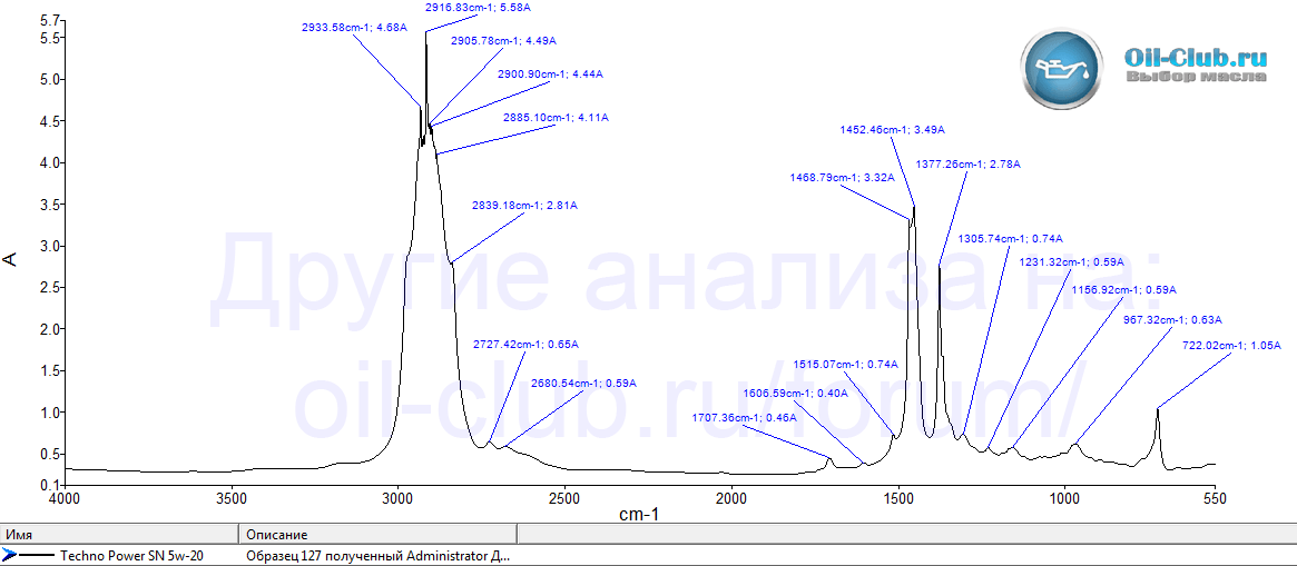

Температура вспышки 252С пик ИК спектра 1.05 - вот это гидрокрекинг у Cosmo используется :good:
  24.01.2019 в 06:36, alex323 сказал:
С таким щелочным наверно и150 мч не проживет.
Раскрыть
да это погрешности метода, вот сравни по элементам прямо один в один, а щелочное разное. :)
Techno Power SN 0W-20 (VOA BASE) копия.jpgTechno Power SN 5W-20 (VOA BASE) копия.jpg

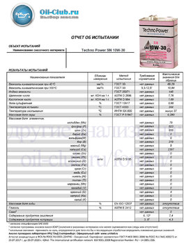

Вообще сравните элементы присадок на сколько равны, то есть имеем масла разных партий, разных вязкостей, сделанные в разное время, и японцы из Cosmo отвешивают процент присадки четко до миллионных долей.
Тоже самое заметил при вбивании элементов в 10W-30 и 5W-30.
Techno Power SN 5W-30 (VOA BASE) копия.jpgTechno Power SN 10W-30 (VOA BASE) копия.jpg
Точны от партии к партии.

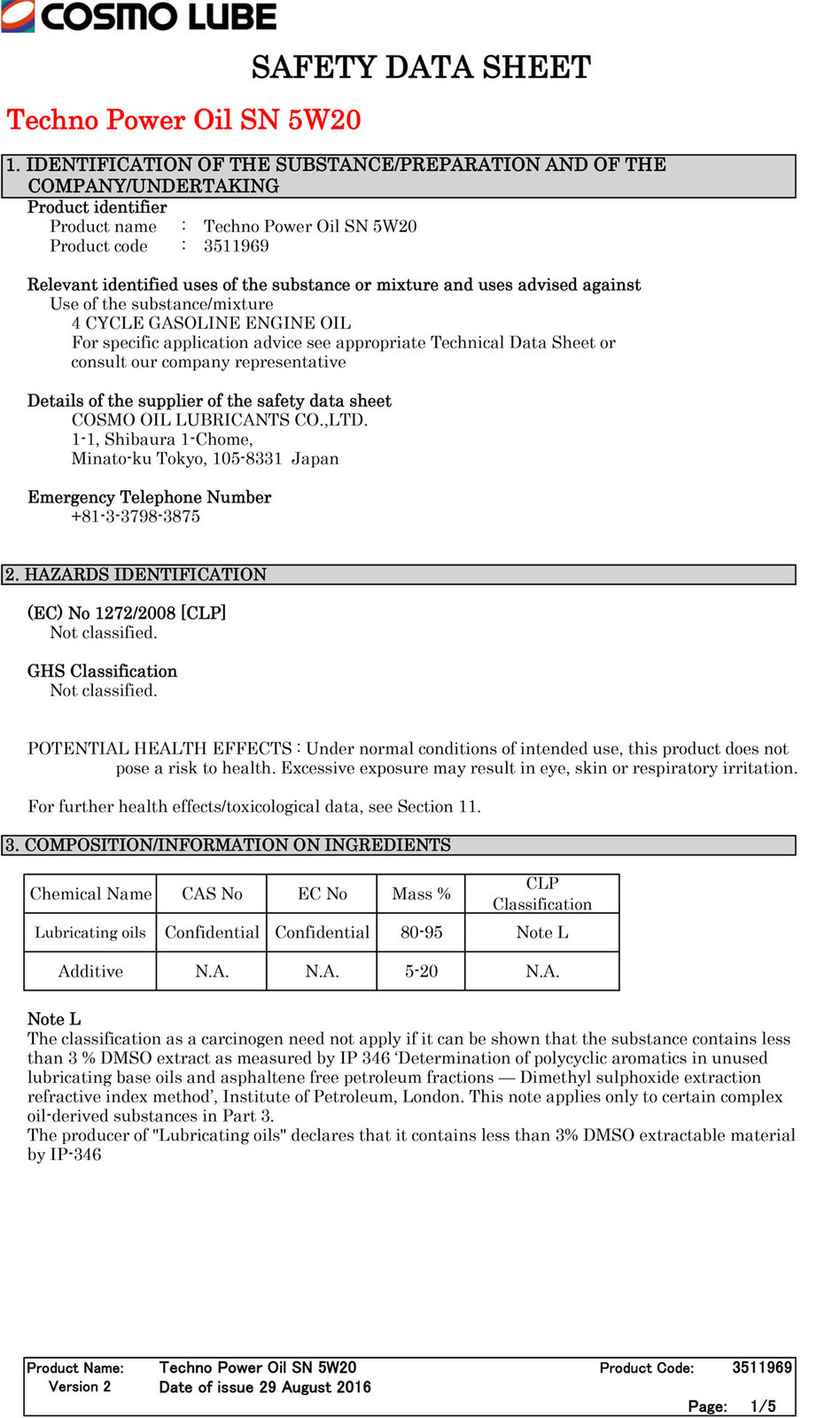

Скромны у них MSDS конечно, ничего толком не узнать. Но обычно так пишут, когда масло на гидрокрекинге. Что в принципе и подтверждается параметрами.

Flashpoint 252 и TBN 6.62 кажутся ошибками.
Судя по всему, базовое масло густое.
Высокий пик доказывает.
