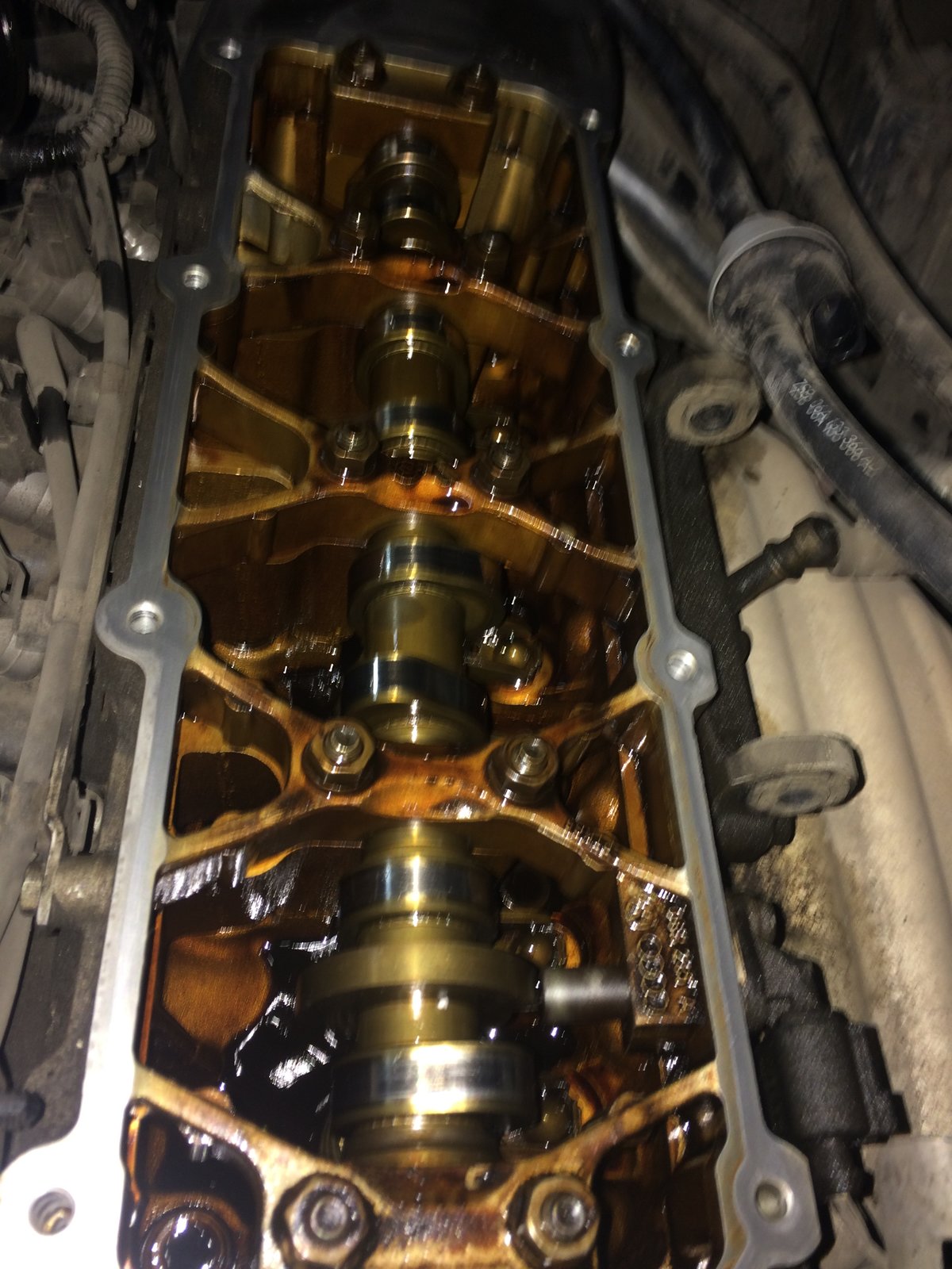

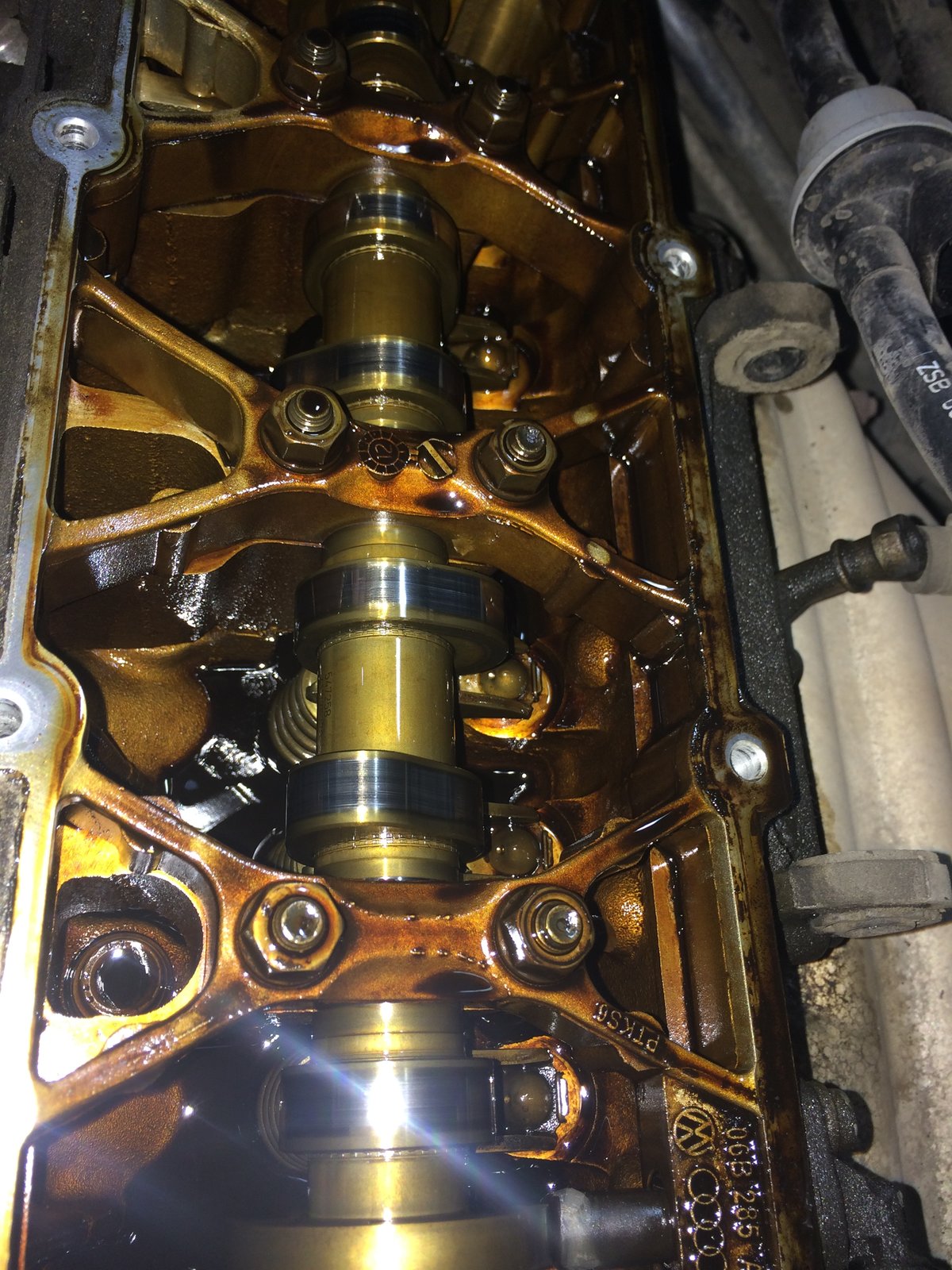

Пробег 173тыс км первое вскрытие замена прокладки клапанной крышки  ,гарантийный срок - кастрол , после гарантии до 155 тыс лилось ликви моли LL 5W30 смены были 7-8 тыс км ,дальше стал мыть  + мягкая промывка , следующие смены были, ликви моли 5/30 1500км почернело было слито ,+ мягкая промывка, дальше нжн норд 5W30 5тыс км , + промывка BG-109 30минут смена фильтра + промывочное масло лукойл , дальше нжн макси 5/30 1500тыс км , дальше несте 0/40 4900км примерно , дальше и по настоящий момент нжн 0/30 , примерно так.

Интересно, что там до промывок было! Сейчас относительно чисто! Не могу разобрать по фоткам это выработка (полоски) на распреде или кажется?
24 минуты назад, Александр КРК сказал:
выработки нету пальцем проверял , до промывок походу грязновато было .
Мне кажется и до промывок не сильно грязный был. Лак есть конечно, но его никак не убрать.
3 минуты назад, KotKamelot сказал:
мазут немного присутствовал по углам
