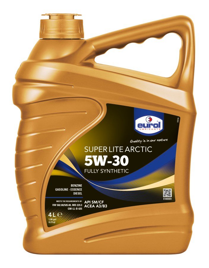

3 часа назад, Katsmax сказал:
1377960686_EurolSuperLiteArctic5W30ACEAA3.thumb.jpg.b9d31be10fefa0610cad8f8d7e560fbd.jpg1377960686_EurolSuperLiteArctic5W30ACEAA3.thumb.jpg.b9d31be10fefa0610cad8f8d7e560fbd.jpg
Масло это великолепное,но вот наши коллеги говорят,что нужно ILsac GF-5

Товарищу такое масло подобрали в такой же как у вас автомобиль, с аналогичным двигателем. Два с половиной года ездит только на нём, не нарадуется. Всё как в руководстве для этого двигателя написано: 5W30, ACEA: A3. Каждые 8 000 км меняет. Прекрасное, супер масло, правда не дешёвое.
