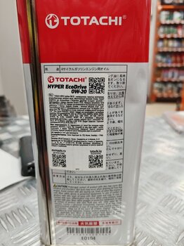

 Я внимательно изучил/осмотрел , но так и не нашел заветного словосочетания
made in japan. ИП Тунгусов - да
у нас есть клиент , утверждает что TOTAChI БЫЛО чистая Япония , давно
11 часов назад, t86 сказал:
ну написано
Экспортер/производитель - Тоташи Инд корп, Япония, Хоккайдо
Импортер в РФ ИП Тунгусов
место изготовления не указано.
может на самой канке что?

 а можно советовать с Штрих кодом например или артикулом общеизвестным, а то у них на канках все подряд написано.
