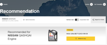

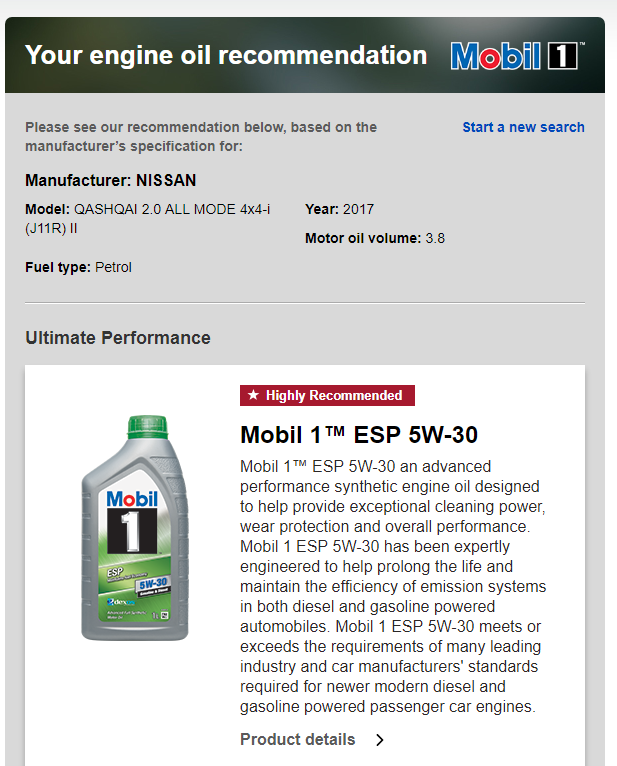

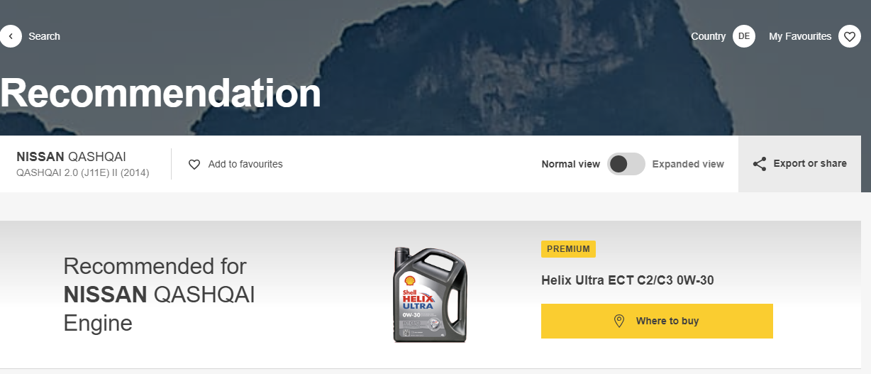

Если заморочиться и зайти на Европейские сайты производителей масел и вбить этот мотор то получим в рекомендациях масла на C2/C3:
Shell - Helix Ultra ECT C2/C3 0W-30 (рекомендует замену 20 тыс.км.)
Mobil1 - ESP 5W-30 или ESP 0W-30.

Если смотреть Nissan (RUS) то сайты предлагают w30, и действительно вакханалия: то C2/C3, то A5/B5 (A3/B4 предлагает только как альтернативу):
Shell - A5/B5 0w30 или C2/C3 0W-30 (но как альтернативо)
Neste - Pro+ W LL-III 5W-30  (С3) , Neste Pro F 5W-30 (A5/B5), Neste Pro C2 5W-30 (C2 + A5/B5)
Mobil1 - ESP 5W-30 или ESP 0W-30. Масла C3, масел A5/B5 не предлагает, только FS 5W-30 с A3/B4)
