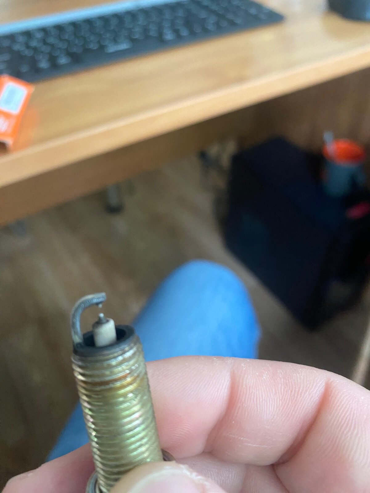

7 часов назад, Inter_Pro сказал:
в регламенте- свечи на ТО2 под замену.
я ничего не выдумывал.
только к ТО2 я приехал с 8к на спидометре.
В регламенте замена свечей через 15К км если точнее. Но если честно никогда ещё не встречал машину, которая приехала на ТО-2 с 8К км. Прямо не верится, извините)

1 час назад, Игр сказал:
это в каком таком регламенте?!
Не маловато ли? Обычно для простых свечей 30-40 тык, для иридия 100 тык. Могу ошибаться, но даже на ВАзах и Москвичах замена свечей была через 20 тык, а тут вы пишете, вообще 15 тыщ км...
7 минут назад, skorp777 сказал:
Родные после 160тыс. , можно было не менять

49 минут назад, der fliegende сказал:
Да ошибка. До этого в сообщении писал же ТО-30/60/90
Здесь имел ввиду что не по времени свечи меняются, а по км. Просто о масле думал и жамкнул 15.

37 минут назад, skorp777 сказал:
Да, да. 30К конечно. Выше уже ответил.
Причем у меня иридий стоИт и все равно страхуются чтобы катушки не умерли во время гарантии и им не пришлось бы их бесплатно менять. А владельцы должны платить (((
Я не менял и до 100К не буду трогать. Периодически передние выкручиваю и смотрю состояние - все ОК.
Изменено пользователем Игр
17.05.2024 в 18:51, Игр сказал:
я сказал,как есть. а верить или нет - это личное ваше мнение. не относящееся к свершившемуся факту.
3 минуты назад, Inter_Pro сказал:
Тем не менее фактом остаётся и регламент Ниссан. И в нем нет замены свечей каждые 2 года эксплуатации. Замена свечей производится строго по пробегу каждые 30 тыс. км.
9 минут назад, Игр сказал:
тоже самое я обЪяснял спецам ОД.
хотя по ТРу -  24 мес или 30 т.км. (что наступит первым)

34 минуты назад, Игр сказал:
В России. В Европе 100 и выше.
Менял несколько раз NGK 5118, после 50-55 тк., на одном и том де моторе, визуально свечи как новые, зазоры в норме, изменений после замены нет.
1 час назад, ktth сказал:
Да я и сам не буду менять до 100К если только что-то не случиться.
1 час назад, Inter_Pro сказал:
А можно ссылку откуда вы эту инфу почерпнули.
ТО-2 - да проводится как вы сказали, но где прописано что свечи нужно обязательно поменять на ТО-2 в случае если к проведению ТО пробег менее 30К? Замена свечей на пробеге 30К более ничего не находил про 2 года.
Просто у масла четко прописана замена через год вне зависимости от пробега - это производитель масла предусмотрел в связи с химическими процессами и снижением потребительских свойств продукта. А у свечей такого нет.
