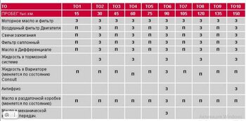

такая табличка в мануале. у вас другая?
Раскрыть
Первый раз такую вижу . Похоже на какой то вкладыш в серверную книжку .
у меня кашкай и экстрейл 15 и 17 года , англичанин и россиянин не в одном нет подобного . Замена масла в вариаторе не прописана и Ниссан предполагает его на весь срок службы агрегата .
А вот воздушный фильтр , я бы менял при каждой смене масла в двигателе или хотя бы через 15 тыс.
не табличка - а ерунда , возможно есть какие-то ссылки ниже касаемо свечей и остального , но сомневаюсь .
табличка сделана чисто для заработка сервиса .

ну что есть - тем и в ОД перед носом махали...
поделитесь табличкой интервалов из своей сервисной книжки.
Раскрыть
Нет, точно такая же. Только вы где в ней увидели рекомендацию менять через 2 года или через год или через пол-года!?
Вы лучше руководство откройте и прочитайте что написано про интервал замены свечей конкретно в вашем руководстве.
Вы в принципе можете не только свечи раз в 2 года не менять, а вообще на ТО к ОД не ездить. И если что-то сломается ОД ещё должен будет доказать в суде что поломка произошла именно из-за этого факта. По этому нигде в официальных документах вы не найдете конкретного указания менять свечи по времени. Везде в документах написано каждые 30К. А вот такими табличками вас ОД и разводит...Каждый видит то что он хочет и ищет увидеть.

согласно таблице из сервисной книги регламент подразумевает замену на ТО 2 (24 мес или 30к. км или что наступит раньше.) так там написано. что то не понятно? о каких полгода у вас речь?
  20.05.2024 в 09:28, Inter_Pro сказал:
Раскрыть
Где вы это увидели ? Покажите где это или или? Где что наступит раньше?
Где ТАК НАПИСАНО???

по вашему: что означает "ТО2" при обслуживании авто?
Масло в ДВС надо менять через 15К или через год, что наступит раньше. Это требование производителя масла.
Где вы про свечи это увидели?

Согласно таблице, где написано "З".
Умеете пользоваться таблицами?
Я лично прошел за 3 года гарантии все ТО и ни на одном мне свечи не меняли. ОД не настаивал даже на замене свечей. Все штампики стоят о прохождении ТО.

вы сейчас так шутите? почитайте выше, про мой опыт общения с ОД. это их таблица в сервисной книжке, они вклеивают туда ее при продаже авто.
