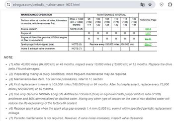

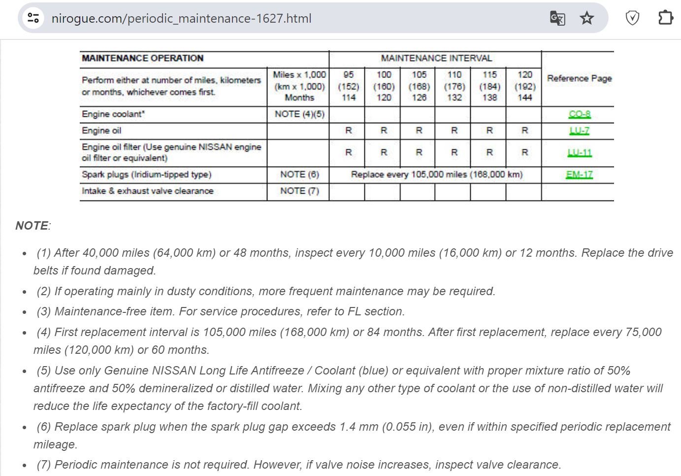

есть еще упоминание о зазоре 1.25
а также о зазоре 1.44 на двигателях 2.5л:
Inter_Pro
там же указано про замену каждые 105 000 миль (168 000 км)
https://www.nirogue.com/periodic_maintenance-1627.html
в РФ-мануале (от 2021г) указано весьма размыто:
126.thumb.JPG.545661fdd17090380de3cc2552b4e216.JPG 127.thumb.JPG.e7ec7f1741354bebb8fa12d2f91a4260.JPG

  20.05.2024 в 11:16, ProstoFilya сказал:
Inter_Pro
Раскрыть
Все верно , согласен , но от зазора как раз и зависит качество сгорания смеси и как результат , стабильность работы двигателя .
Выше выкладывал фото оригинальных после 160 , зазор проверял -в норме , двигатель работал ровно , поменял для успокоения души , переживал что бы иридиевая наварка не отвалилась в цилиндр . Но это мой личных страх ) на нормальной свече она скорее сгорит .
поставил Мазума , уже 30 тыс. - норм , двигатель как работал так и работает , расход - тот же . Но оригиналы оставил про запас , пусть полежат )
