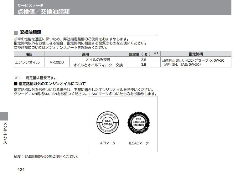

Вот родной мануал.
Есть разброс по температуре, но масла должны быть ILSAC.
apologize а мозги никто не отменял. Если в мануале прописать только 0w-20, у нас все равно найдутся люди, которые будут лить 5w-40...
fareastwood да, я видел его.
doc_7 В мануале написано, что в качестве первой заливки использовано 0w-20, вместе с тем завод-изготовитель рекомендует регулярно использовать масло стандарта ILSAC, cо значком указанным справа. При выборе масел также рекомендуют использовать различные вязкости в зависимости от времени года. Итого: есть SAE 0w-20, 5w-30, 10w-30, а это значит, что помимо них можно использовать масла SAE 5w-20, 0w-30. Вот тебе и выбор.
Но есессно сороковки нет.
3 минуты назад, doc_7 сказал:
При чём тут мозги? Если выше в мануале выложили рекомендации масел Nissan 5w-40 (ACEA A3/B4) и Nissan 5w-30 DPF(АСЕА С4), и что из этого выбрать автолюбителю не очень понимающему в маслах?
А в новом мануале вообще только SAE 0w-20, безальтернативно.
apologize это старый мануал. в новом не так.
Изменено пользователем doc_7
fareastwood именно это я и имел в виду. по старому российскому мануалу такого выбора не было
22 минуты назад, doc_7 сказал:
Да и новый достаточно весёлый. :crazy:
Изменено пользователем apologize
apologize не стану отрицать.
но сейчас можно приехать к дилеру с 0w-20, и на его возражения ткнуть им пальцем в таблицу. раньше так сделать было нельзя...
Конечно можно предположить, что местное представительство конченные олени и с потолка приводят данные в мануале, но по логике им бы проще передать японский и не париться, но ведь тупо не передирают. Может, все-таки, наши Японские друзья дают данные для разных регионов, исходя из своих Японских взглядов на эти регионы
