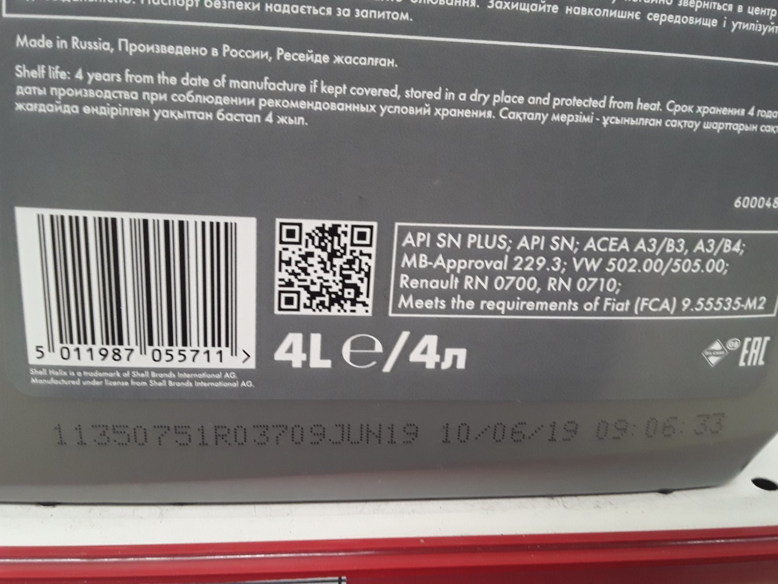

Этот ШЕЛЛ как на ваш взгляд?
Вроде API SN
И ценник со скидкой будет 1600руб
1 минуту назад, STM987 сказал:
Вроде API SN
да, но вязкость выше 30-ки, да и зольность будет выше 1
21 час назад, a-ha сказал:
любые масла 0(5,10)w-20(30)
а API SN желателен в связке с ILSAC GF-5, т.е.:
API SN (API SN-RC, API SN Plus, API SN Plus - RC, API SP - с мая 2020) + ILSAC GF-5 (GF-6 с мая 2020)
а это масло оставьте другим, хоть и за 1600
16 минут назад, a-ha сказал:
У ШЕЛЛ есть в линейке соответствующий этим требованиям?
