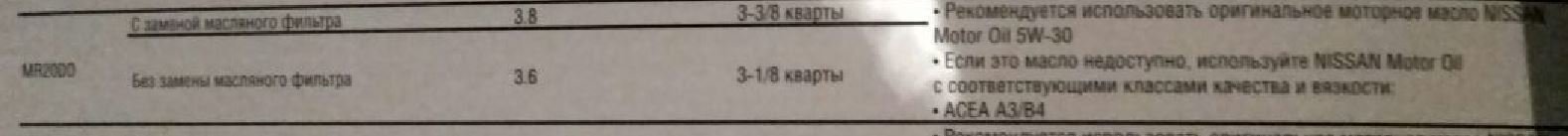

Вот, что написано в руководстве по эксплуатации в разделе техническое обслуживание (см. картинку). С завода в мотор заливают 0W-20.  Катался прошедшей зимой на Petro Canada 0W-30  SN ILSAC GF-5,  летом - на Idemitsu 5W-30 SN ILSAC GF-5,  в зиму залью PROFIX 0W-20. Сейчас на KIXX 5W-30 SN ILSAC GF-5. Вчера проехал в общей сложности  250 км , средний расход 6 - 6.5 по трассе. Скоростной рехим от 70 до 110 , где как получалось. Масло меняю по моточасам, не более 200 мч.

Смысл моего поста в том, чтобы коллега Inter_Pro смог сделать правильный выбор и не изводил себя, перечитывая мануал Qashqai .  MR20DD - "всеядный" двигатель, можно лить любое масло, но не всякое будет лучшим для двигателя. Примеры неплохих масел я привел, в том числе указал какой расход топлива на них. При использовании масле ACEA A3/B4 вязкости 5W-40, как льют официалы, расход будет больше. Кстати, в мануале для владельца X-Trail с MR20DD  из допустимых перечислены все масла ACEA  и ILSAC, именно так как написано  в сервисном руководстве, страницу из которого я привел (странно, что для Qashqai так не сделали).  Официалы, если их напрячь расспросами, признают это и соглашаются залить любое масло, которое привезешь с собой.
