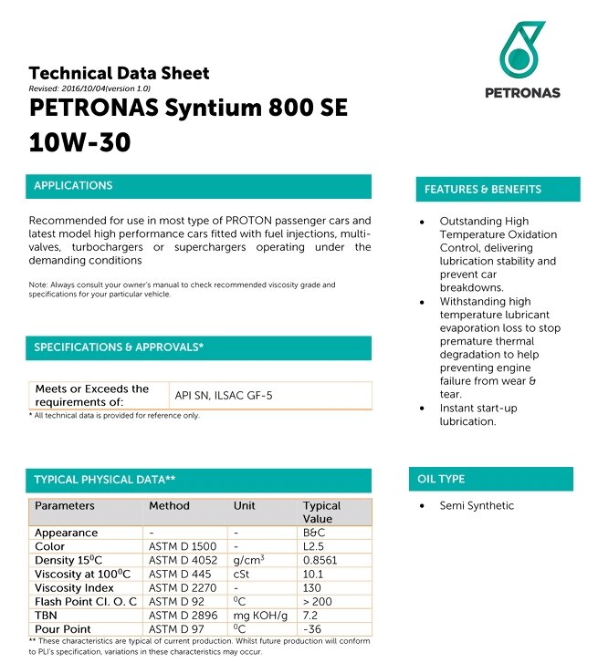

может напомнит кто, какие из них с  низкой PP ~ -36C? что то из oem встречалось, не вспомню пока
одно из хороших масел ("мечта гуталинщика", что не найдеш в продаже, наверняка, Petronas Syntium 800 SE

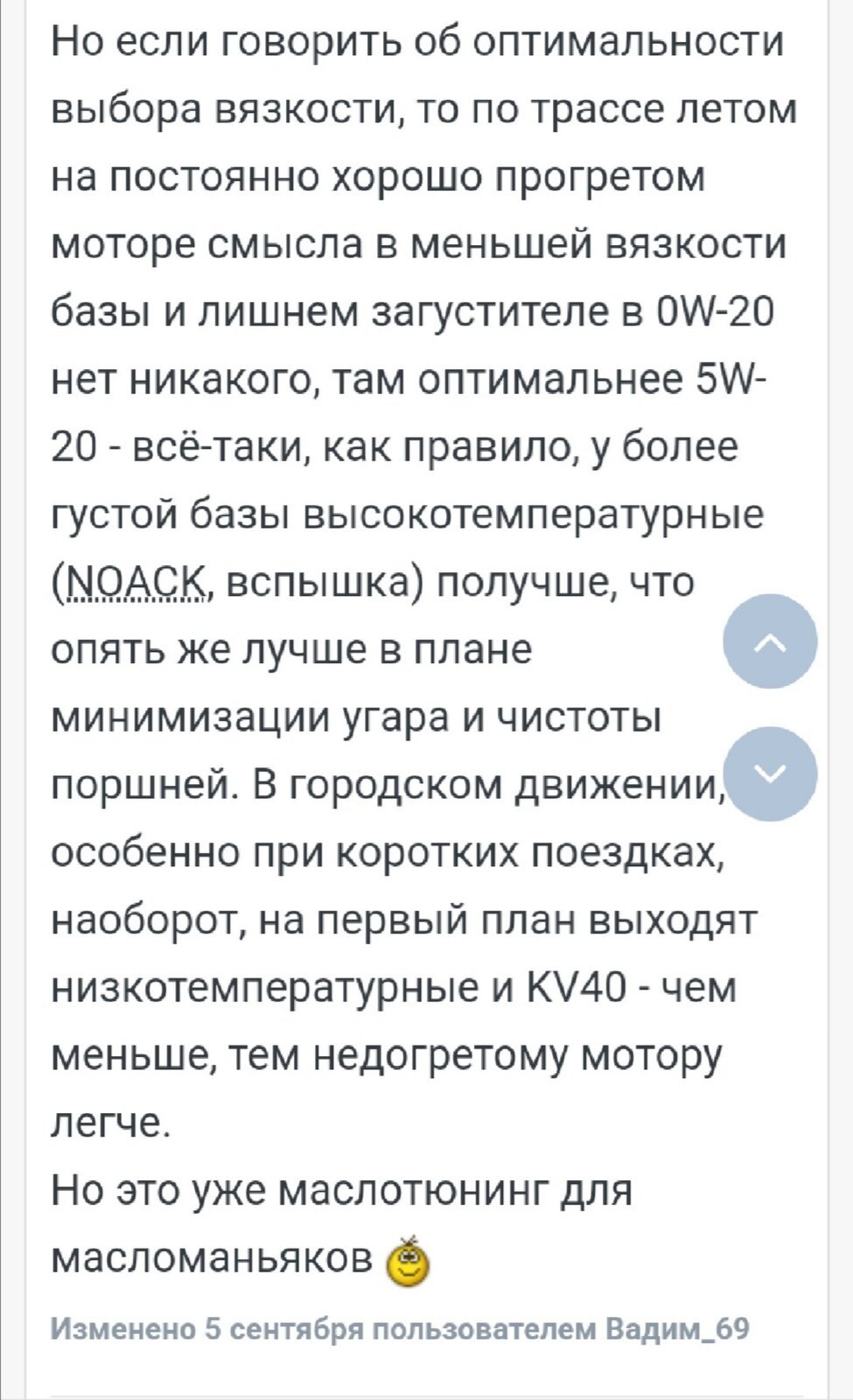

В чем преимущество в использовании 5-20 по сравнению с 0-20 летом? Давно мучает вопрос, зачем лить 5 если можно 0?
4 минуты назад, Scorp сказал:
база "маслянней", "по-гуще".... А куда лить 5-20? ...в зиму? ;)
Да и зачем лить 0-ку в лето если можно 5-ку?
