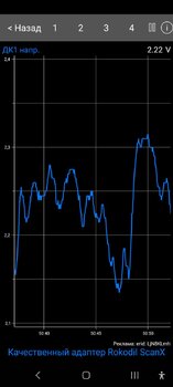

Осенью вынимал все. Проблем не заметил. Отъезжу с Лавром до конца - заменю лямбду (Маршалл) и свечи (Бриск). В Торкью не были активны датчики по лямбде, так и не получилось снять показания. Поставил "Сar scanner rus". И офигел от напряжений. Что интересно - оно высокостабильное. Такое ощущение, что показания неправильно снимаются. Показания то по топливной смеси в норме. С перепугу захотелось сразу датчик сменить, но не хочу его прибить Лавром. Писал выше, что массовые проблемы с ошибками начались после использования присадки Hi-Gear, которая себя раньше отлично показала. После заправки только на Лукойле до чека почти не доходило, но ошибки в памяти по лямбде появлялись: медленный отклик. Фиг его знает что сейчас за чудо происходит.

Сегодня начал кататься со вторым влитым флаконом Лавра. Смесь на 32-35 литров. Никакого криминала в работе двигателя и приборов не обнаружил. Ошибок нет. В том числе и по злополучной лямбде. Заправка Лукойл. На ней ошибок не было никогда. После Ирбиса и ещё одной не помню названия, типа "Партнёра Газпромнефти", их всегда по 2-3 в день. Появляется при первом запуске с утра, и первом запуске после отстоя в обед. На самой Газпромнефти ошибка в день-два. Это я описывал, инфа для тех, кому лень читать.
Если будут косяки после Лавра - напишу. Пока без происшествий. По расходу смысла нет говорить - тошнота по пробкам.
Пошёл в ход третий флакон Лавра. Ничего не изменилось. Страхов, которые тут описали, не наблюдалось. С уровнем топлива всё в норме. Обратил внимание, что ошибок по 1-й лямбде нет. Продолжаю "чистку" и наблюдение. Пока из положительного - это отсутствие указанных ошибок. Заправился даже не на Лукойле - и нет проблем. Может и вправду косячили форсунки, а отражалось на лямбде. Дальше будет видно.

Доездил последний флакон Лавра. С утра при выезде двое последних суток было -7. Ничего особенного с машиной не заметил. Проверял на ошибки регулярно. Тишина. Была... Днём заправился 92-м на Тебойле. Влил когда в баке был остаток в красном секторе. Смесь Лавра была на 95-м с Лукойла. Проехал после заправки километра 3-4. Остановился, машину не глушил. Сканер показал сразу две ошибки Р0133. Пока не понял что улучшилось от Лавра. После замены лямбды будет понятно. А так чуть не тот бензин - Р0133. Приятно то, что с Лавром в баке ошибок не было.
