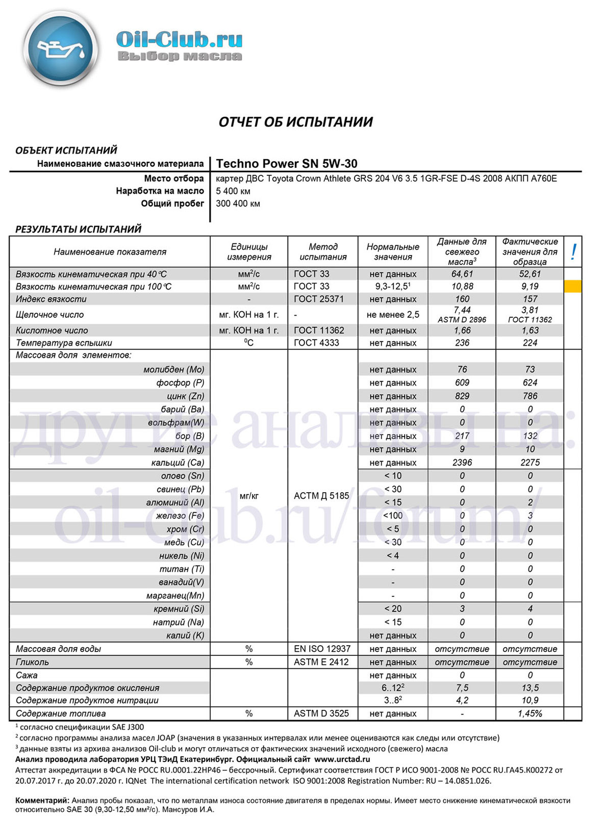

Techno Power SN 5W-30 отработка на Toyota Crown Athlete после 5400км
Масло: Techno Power SN 5W30 (официальный представитель)
Автомобиль: Toyota Crown Athlete GRS 204 V6 3.5 2GR-FSE D-4S 2008 АКПП A760E
Общий пробег на одометре: 300 400км.
Пробег на масле: 5400км
Моточасы: - / / -
Израсходованное топливо:  540л
Доливки масла: не доливал, но полщупа ушло. (имеется небольшой потёк в районе лобовины)
Присутствие отложений в двигателе ДО: нет.
Присутствие отложений в двигателе ПОСЛЕ: так же и осталось.
Автозапуск по времени: не использовался
Наличие чип-тюнинга: нет.
ГРМ: 3 цепи
Предпусковые подогревы: не использовал
Период эксплуатации: С 31 Октября 2018 года по 2 декабря 2018
Срок эксплуатации: 1 месяц
Топливо: Бензин ННК "Альянс" 98й
Режимы: город 20%; трасса 80%.
Фильтр масляный: Nitto
Фильтр воздушный: Nitto
Марка антифриза: TCL RED -40
Объем заливаемого масла: 6.3 литра
Отбор масла: При сливе через поддон.
Отбор масла проходил с горячего или холодного двигателя?: с теплого двигателя.
Что было до этого масла: Периоды смены 5000км- 6000км,.
(до 283 000км на масле Toyota 0W-20 API SN с интервалом 5000км - 6000км)
до 283 000км - Toyota 0W-20
283 000 - 289 000 - Techno Power SN 5W30
289 000 - 295 000 - Techno Power SN 5W30
295 000 - 300 400 - Techno Power SN 5W30 (Это анализируемое масло)
Присадки: не добавлял.

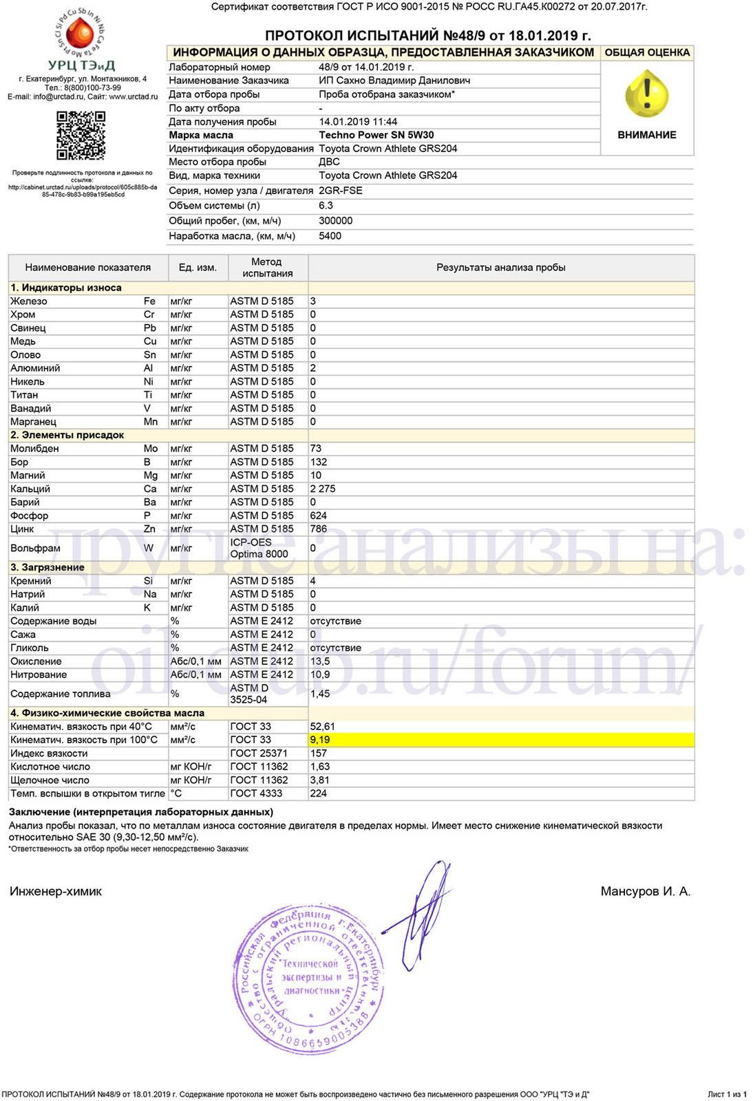

Techno Power SN 5W-30 Toyota Crown Athlete 5400км Маленькая Япония (UOA BASE) копия.jpgTechno Power SN 5W-30 Toyota Crown Athlete 5400км Маленькая Япония URC копия.jpg
много трассы, мало моточасов, поэтому масло живое, износа мало. :) Масло предсказемо себя повело, все норм.
Да, тут моточасов 120 максимум. Но даже несмотря на это и приличный картер щелочное-то подсело почти на 50%.

Был бы анализ на 1000 км позже. Было бы интереснее.
Масло нормально отработало свой срок.
Так же стоит отметить, что, в режиме "Трасса" педаль акселератора нажимается до отсечки, а так же неучтенные моточасы, стояние на стопах по вечерам, автомобиль не глушится в районе 2 часов за вечер!
(За исключением того, что вязкость упала) Там нет проблем.Работало по правилам.
Изменено пользователем Kuroneko
Скукотища!
В полтора раза увеличивайте интервал, а то деньги ветер
да трассы просто много, перестанет допустим зимой по трассе ездить и в городе это будет нормальный режим 5 тыс км. Потому что Краун 3.5 литра жрет топлива не мало, а много топлива убивает щелочное. :)
1 час назад, torcon сказал:
Допустить много чего можно, но мы же смотрим на те условия что есть. Здесь явно все хорошо в плане износа, в двигателе чисто. А то что много бензина перерабатывает, так 6 цилиндров все же, тем более топливо 98(кажется мне хорошего качества)
