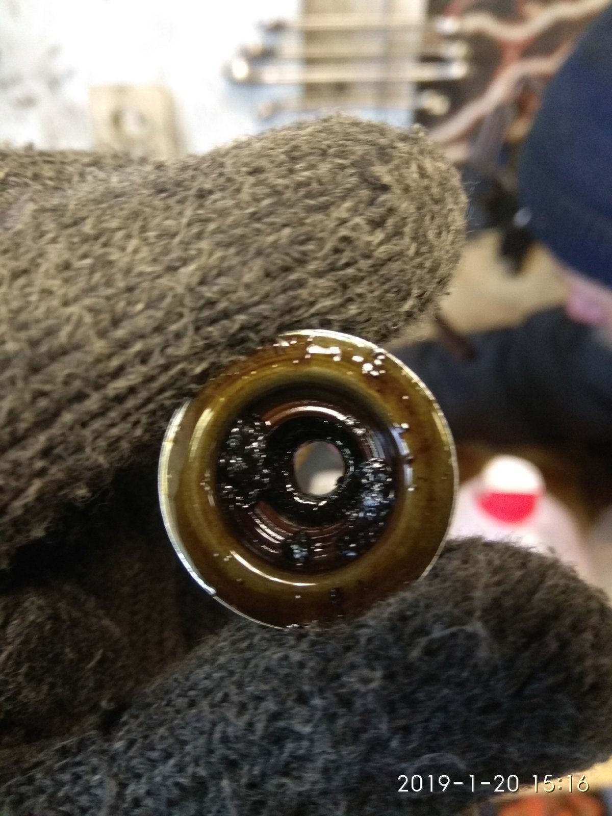

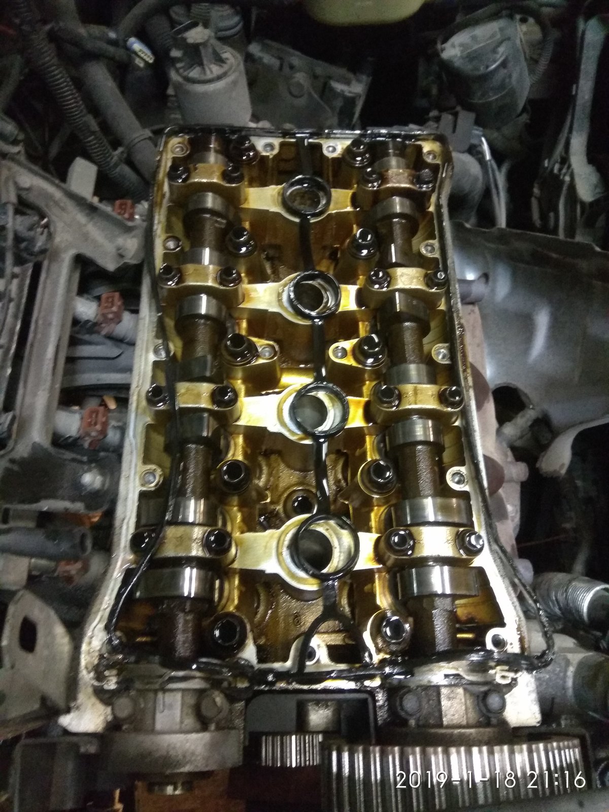

Между заменами баловался промывками 5-10 минутками, за что поплатился сальниками и маслосъемными колпачками, в результате замена последних с снятием головы.

Bazilio78 какими 5-ти минутками ? А так то да , растворители они такие .
Может МСК от времени хана пришла , а не от промывок ?

Скажем так и время, и дикая химия приблизили срок задубевания МСК

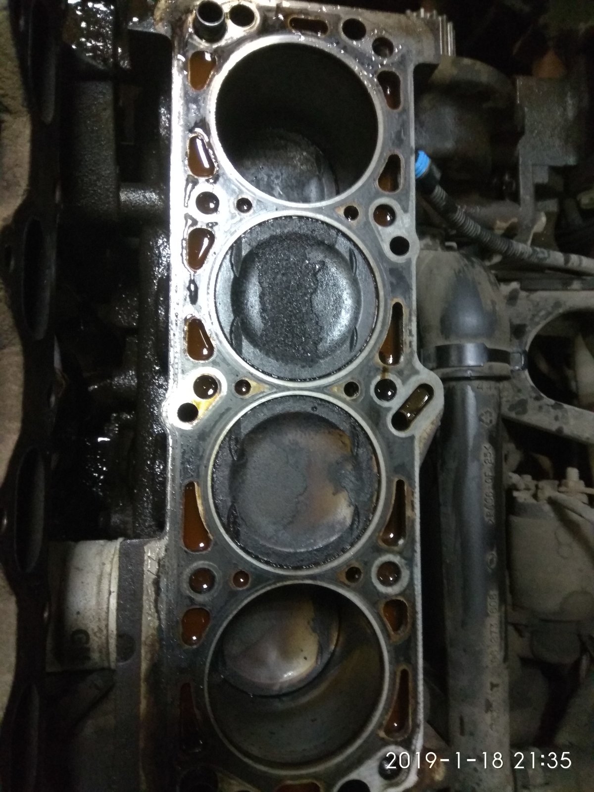

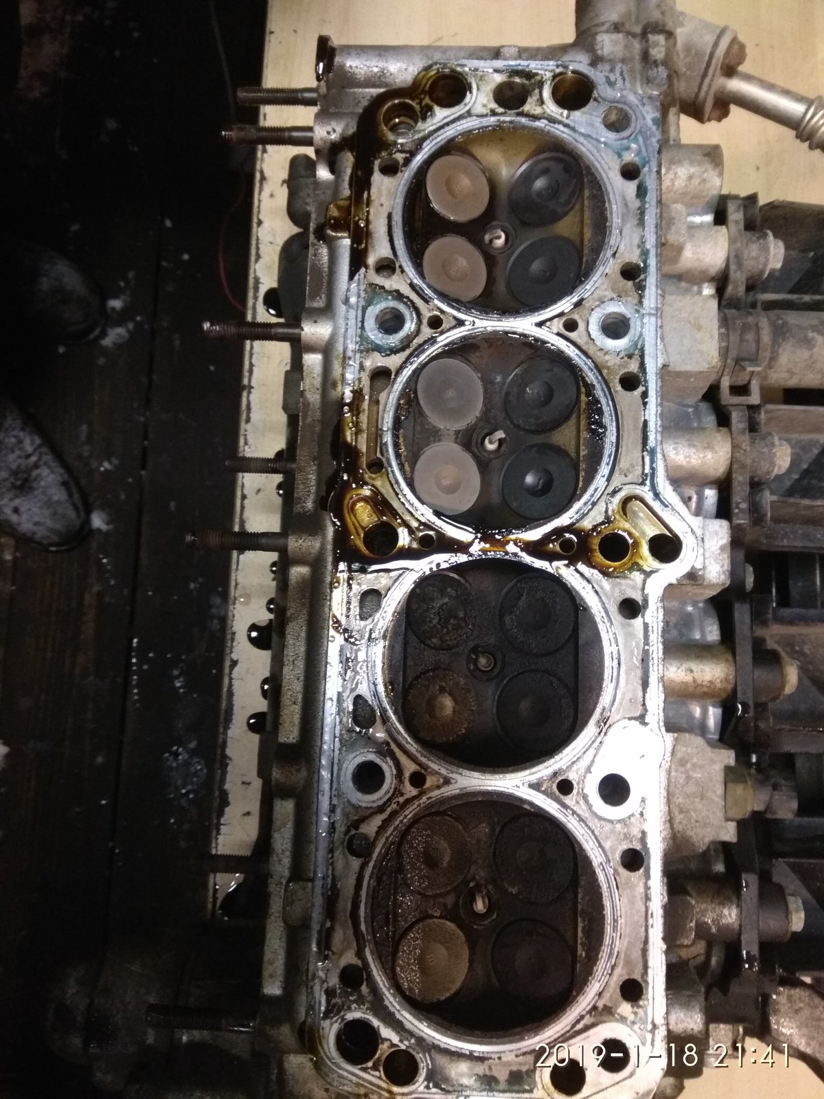

Славный нагарчик.
Нет желания попробовать менее вязкий А5 вместо А3, снизиться до 8тыщ, не более, и потом не мыть мотор и не играться с химией?

может сальник уже изношенный был и нагар держал масло, нагар смылся - масло побежало
