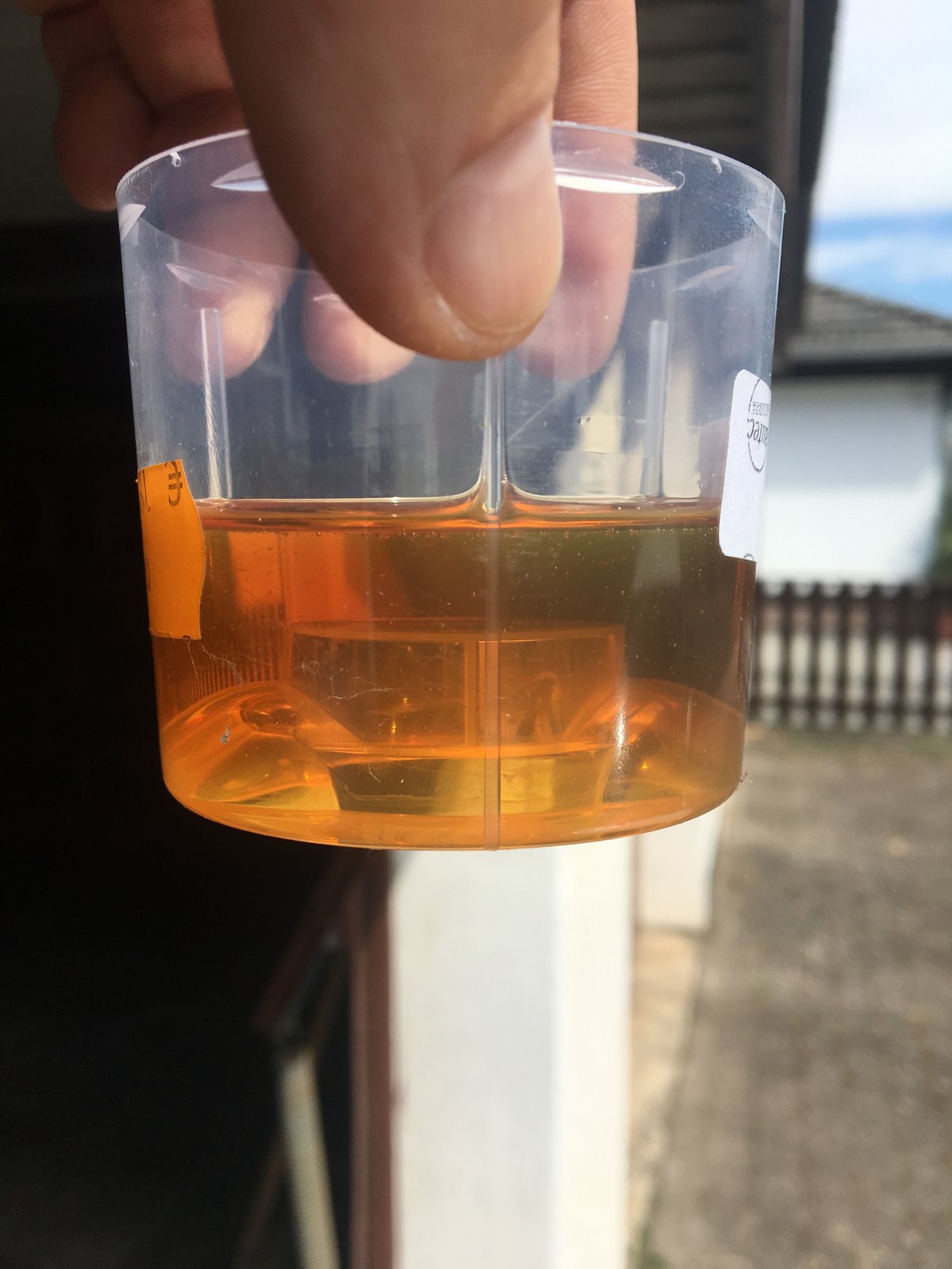

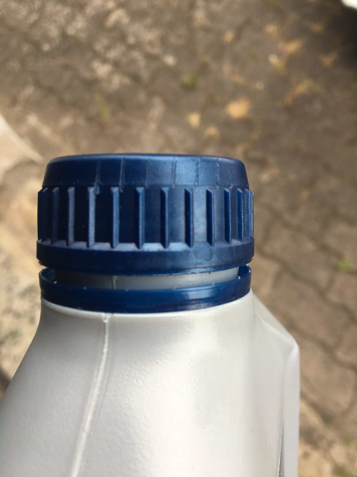

картинки как-то коряво вставились - постил из телефона. Изменить в удобочитабельный вид с компа не могу (на телефоне показывает все красиво). Сорри...

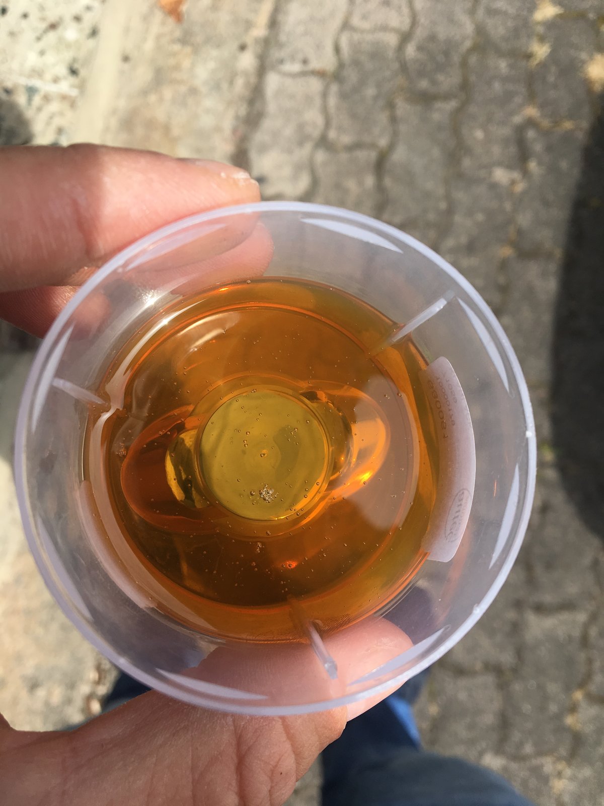

Таки вчера поменял на Valvoline МСТ 5 0W20, но вынужденно. Два дня назад заезжал на Volvo для проверки ходовой перед отпуском. Все было ок. Вчера после работы завожу и выскакивает сообщение о переливе масла и требовании сменить масло. Менял масло почти 6400 км назад.
Думаю вариантов несколько:
1) мне на сервисе не сказав и не написав в заказ наряде (это крайне маловероятно) долили масло (сообщения долить масло не было!)
2) я когда менял масло залил по максимуму и когда была регенерация плюхало топливо в масло (тоже маловероятно, так как за пробег в 6ткм регенерация должна быть раза 2-4) и тогда бы требование сменить масло выскочило бы ранее
3) начала травить форсунка, что маловероятно, но возможно
4) загустело масло и форсунки налили топлива в масло, с трудом себе представляю, так как за весь пробег на масле никаких изменений в работе двигателя не замечал
В любом случае сменил масло на Valvoline и буду наблюдать по уровню (не по электронному щупу, а по программе от Вольво в мм ).
Когда сливал масло - запах нормального масла, без соляры, консистенция жидкая.
