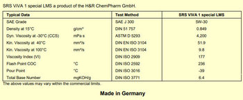

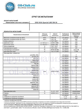

Заявленные характеристики:
Масло заявлено как: ACEA C1; Mazda; Peugeot; Mitsubishi; Citroen; Toyota; Fiat; Honda; Ford WSS M2C934-B.

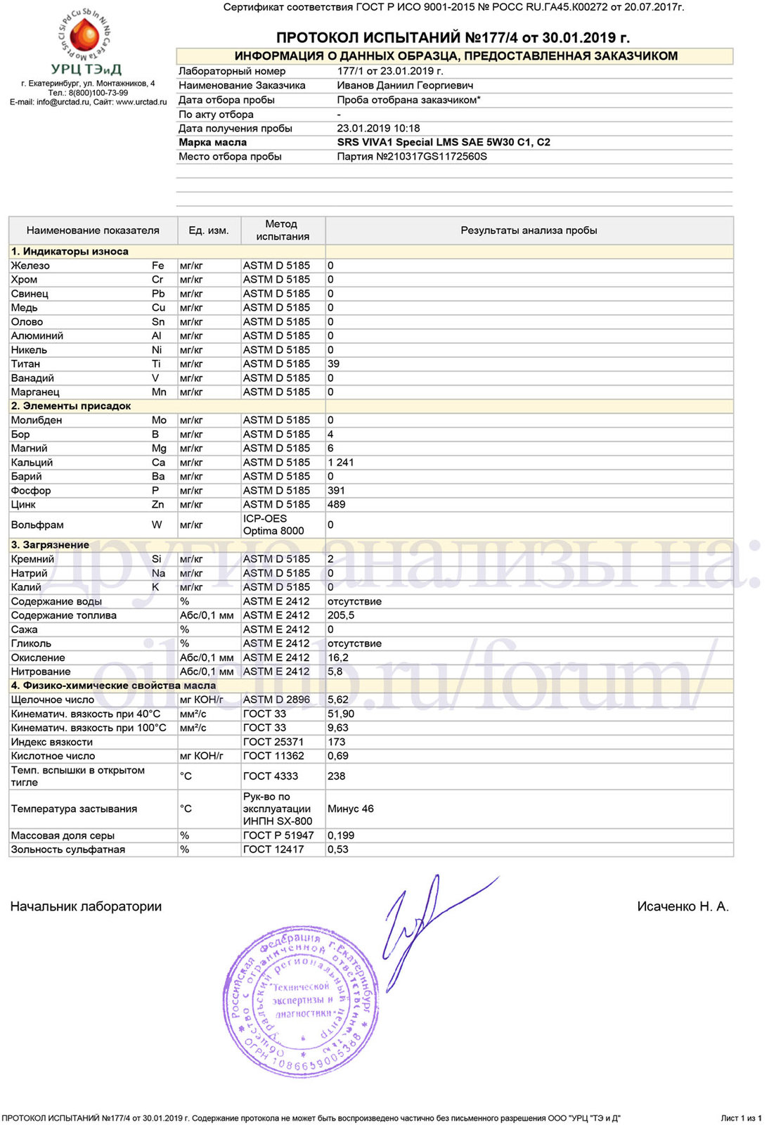

1) Масло соответствует стандарту SAE и может называться 5W-30
2) Вязкость при 100С = 9.63 сСт - около нижней границы SAE 30 (9.3 сСт), поэтому норма, хотя и запаса для просадки в процессе эксплуатации нет
3) Индекс вязкости = 173 - нормальный результат для 5W-30, говорит о стабильной работе масла в широком температурном диапазоне
4) Щелочное число = 5.62 - нормальный результат для подобных масел, свидетельствует о достаточных моюще-нейтрализующих свойствах
5) Кислотное число = 0.69 - очень низкое, что вместе с невысоким TBN выглядит достойно
6) Зольность сульфатная = 0.53% - очень низкая, что логично для умеренного пакета присадок, нагара оставит минимум (норматив 0.5% для масел С1 и С4 можно считать выполненным)
7) Температура застывания = -46С - достойно для 5W
8) Температура вспышки в о.т. = 238С - приличный результат, который говорит о хорошей термостабильности масла при высоких t
9) Содержание серы = 0.199 - говорит о чистых базовых маслах и современном малозольном пакете присадок
10) Противоизносные присадки - на основе пары Цинк-Фосфор в небольшом количестве + жидкий Титан, который придает маслу дополнительные защитные и антиокислительные свойства. Салицилаты Кальция в роли моюще-нейтрализующей присадки. Также в составе пакета присадок присутствует сложный эфир (эстеры), судя по окислению.

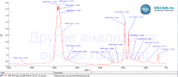

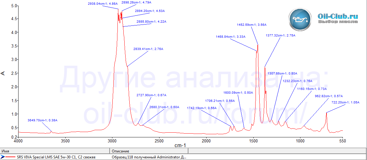

ИК спектр Фурье, говорит о том что масло на основе VHVI + скорее всего немного ПАО. (приравнивается к синтетике)
Вывод: перед нами хорошее масло вязкости 5W-30 уровня С1 по АСЕА на гидрокрекинговой базе (+ возможно немного ПАО) с Титаном и сложным эфиром в пакете присадок. Все параметры в норме - к заливке рекомендуется. (описал Dimmy)

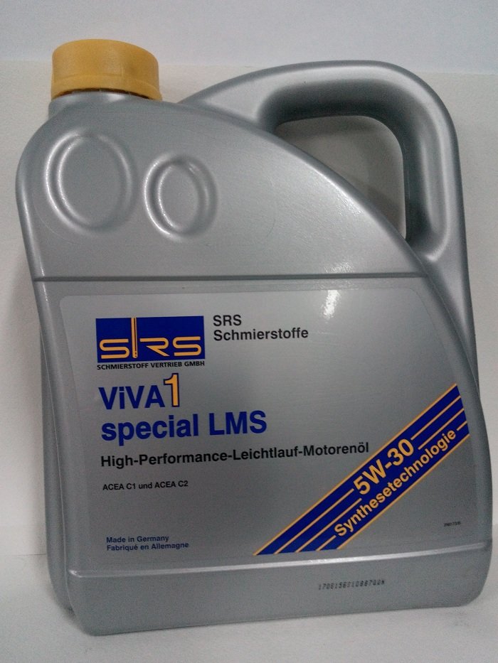

4033885001370 - SRS ViVA 1 special LMS SAE 5W-30 1L
4033885001011 - SRS ViVA 1 special LMS SAE 5W-30 4L

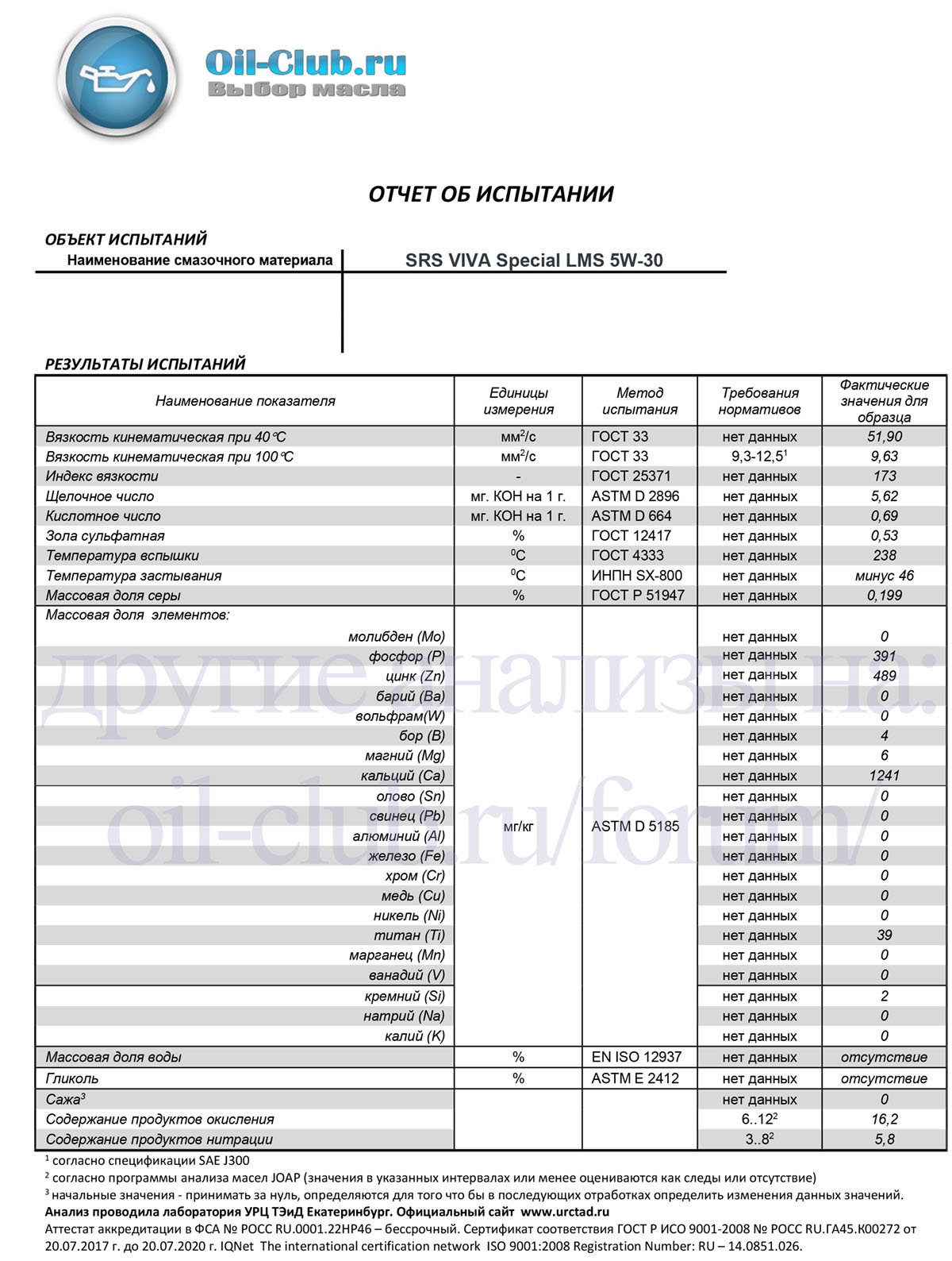

12 минут назад, kep сказал:
Вместо них стали выпускать SRS Special LMS(данный анализ).
Это масло С1. Оно не должно пересекаться с С2, хотя по вязкости и HTHS они схожи.
42 минуты назад, Dimmy сказал:
Спойлер
но отработок мы скорее всего не увидим:D
54 минуты назад, Dimmy сказал:
в описании кстати об этом написано, что поддерживает ACEA C2 ранних (старых) версий.. А сейчас уже да, они вместе не могут быть.
если я правильно их понял..
3 часа назад, Dumus сказал:
Там того титана - в пределах погрешности)))
так и остального пакета ZDDP примерно столько же
Титан здесь конкретную роль играет это не погрешность :) Модификатор трения, противоизноска, антиоксидант.

Народ, в дизельный прадо 150 2018 года не советуете его заливать, я правильно понял? Кто-то написал что оно пустое, промывочное по характеристикам….
27 минут назад, KiVi сказал:
Что не так?
31.01.2019 в 13:44, Dimmy сказал:
В дизельный двигатель 2.8 рекомендуется ACEA С2, а это С1.
Содержание ZDDR очень низкое, в дизельные двигатели рекомендуют лить не ниже 2000, а тут и 1000 не будет.
Противоизносных присадок очень мало, а содержание Титана в 39 единиц мне ни о чем не говорит, поэтому и прошу умных людей помочь.
Обидно будет если из-за разницы в 3000-4000 рублей стоимости масла через 50 т. км. сотрутся вкладыши...
Раньше лил у официалов оригинальное масло Тойота, не угорало вообще, все устраивало.
