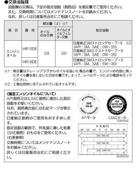

Хотелось бы по выносливее масло и конкретные  варианты , Ельф меняю на 10 тыс , и главное в документах указаны только 40 ки А3/В3 и ниже допускается A5 , Почемузавод так написал не понимаю , все в один голос твердят что не больше 30 ки , жор не большой но  замучил , 40 ки дороже видимо только поэтому акцент в документах стоит на 40ки ((.

Почему бы и нет, но от SXR900 5w-40 отличается только вязкостью по сути.
На А5 следует ориентироваться, еще ILSAC GF-5
