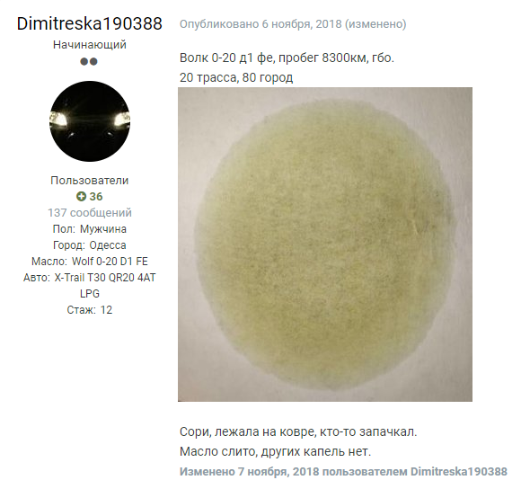

Движок у меня чистый, вскрывался для замеров зазоров, сам по себе газ не пачкает, как бенз - масло долго не темнеет, тыщ до 6 прозрачное, потом в 8300км слил уже совсем непрозрачное, чёрное... Не могу фотку найти. Позже повешу тут.
Да и вообще, малозолкам на бензе дают 6тыщ жизни. Газ чуточку продлевает это дело.

На газу вот ЭТО явно уже не масло
Вот такое было на 6тыщах
Может движитель такой. Как по мне, то вид отработанного масла в большой ёмкости всегда будет темным. Масло у тебя темное, но не черное. У меня после 10 тыщ. даже струя промывочного масла темная. Думаю, что нужно капнуть на бумагу. Вот сделал пару недель назад.

Та куда уж чернее-то? :)
Среднюю не засекал, примерно 25 будет.
Ну, пусть , 30, с трассой.
Итого 8300/25 или 30 ...
Тч, какие там 10 тыщкм?) Вы о чем) это если ТОЛЬКО трасса.
Кстати, о капельках... Это субъективный анализ. Но и по нему у меня сначала ядро есть, а к 7 уже расплывается.

Мое пятно. Разве оно норм?
А тебя не устраивает твоё пятно? Добро пожаловать в группу масляных маньяков!:hi:
