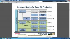

@roxi, немного не так вторую группу на сколько я помню из толмутов PC, получают без гидрокрекинга, и только самую лучшую гидрокрекингом - наверное имелась ввиду II+.
Вот посмотри на схему Мобила.
RHC расшифровывается (Raffinate Hydroconversion) рафинирование гидропереработкой.
Если это не относим к гидрокрекингу, тогда 3 группу тоже можно без него изготовить.
Получается и 2 и 3 группы могут быть изготовлены по разным схемам.
Та что внизу гидрокрекинг в чистом виде, та что выше упрощенная схема: крекинг+гидроочистка.
Изменено пользователем roxi
