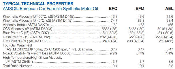

torcon Аналогичное масло.
Для справки, Произошло недавнее изменение в спецификациях производителя. ТБН 8.8. Возможно, тот же пакет присадок.(Fuchs Titan GT1 Pro C3 5W-30 XTL):D
