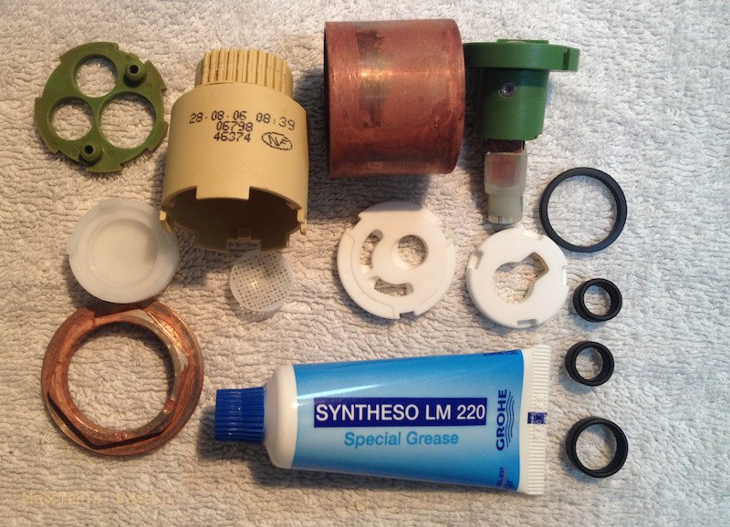

09.02.2019 в 12:44, Screwdriver78 сказал:

В паспорте  родной смазки GROHE Syntheso LM 220 тоже значится тефлон.

19 минут назад, Maximus Panin сказал:
А про какой глянцевый пластик шла речь? В этом ее и прелесть что там не просто тефлон  его там очень много.
Он писал там дословно:
Феерическое совпадение, занимался этим же вопросом несколько дней назад. Готовил к установке новый кран, не мог не пересмазать.
Интернеты рекомендуют густое силиконовое масло, и то, что я видел в новом картридже, очень похоже на какое-нибудь ПМС-1000.
Я поступил неспортивно, смазал ПФПЭ-смазкой. Посмотрим, сколько проработает.
Весь остальной картридж смазал Huskey HTL-500 - не пошло, работало со скрипом. Тефлон по глянцевому пластику плохо. Вычистил, смазал ПАО (к пластику потолерантнее) SG-311, теперь работает мягко.
Уплотнительные резинки с обеих сторон дополнительно герметизировал солидолом OH GREASE 0.
А сами металлические обоймы крана собрал на самопальной резьбовой пасте ЛСЦ-15+ШРУС-4.
Доклад окончил."
НУ и читайте что написано. ПФПЭ смазкой смазаны были. Я так полагаю сами керамические пластины.
Huskey HTL-500- был смазан весь остальной картридж. Вот это не пошло.
Я подобный картридж как на вашем фото весь перемазал LM-220. Только предварительно пластины керамические очистил от следов ржавчины. Все пошло и все работает. Остальные все движущиеся части тоже им же смазал. Все хорошо. Ощущения тактильно мягкие. Ничего не капает.
P.S. У меня к слову PFPE смазка тоже есть. С тефлоном. Наверное зря приобрел этот LM-220 (но в итоге он мне все равно бесплатно достался). Можно было попробовать и PFPE смазать картридж.

57 минут назад, I Fixit сказал:
Я купил тюбик лет 6 назад. Если видно на фото дата выпуска картриджа Grohe 2006 год. Смазывал 2 раза, это обслуживание будет третьим, расход минимален, практически несмываемая, с пищевым допуском, подходит для кофемашин. хватит еще лет на 20 ))) Не вижу, о чем вы сожалеете, если только не занимаетесь коммерческим обслуживанием смесителей.
46 минут назад, Maximus Panin сказал:
Потому что PFPE уже была смазка в наличии. Так же, с PTPE. Просто тефлона там не такое дикое количество как в LM-220. Первой смазывать не рискнул, т.к. лень повторно разбирать-собирать в случае, если не подойдет.
