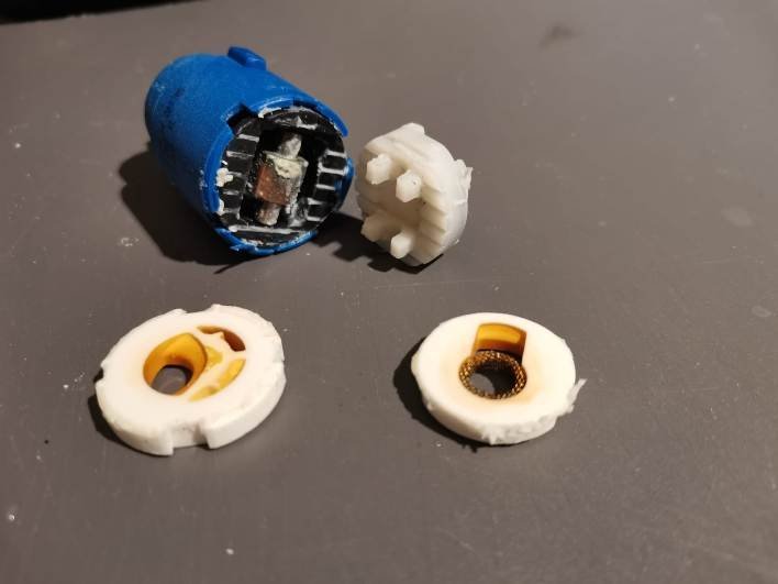

05.04.2022 в 20:36, foname сказал:
Только добрался на самом деле. Головка на 27 на даче была для гайки смесителя.
Что касается впечатлений. Смазка мало похожа на все те силиконовые что попадались раньше, она не вязкая, без прозрачности, явно другой загуститель.
Однозначно понравилась.
Внутри на фото остатки родной grohe, вымывалась не охотно.
Меньше всего мазал само зеркало пластин, чуть нанес для "склейки". Больше и гуще на все остальные подвижные и не очень места, включая уплотнения.
Обратно сильно не затягивал. Ход стал очень плавный и приятный.
Эксперимент признан удачным.
Итоги долговременного теста. Прошло 20 месяцев.
По ощущениям. Все как и после пересмазывания. Мягко и без намека на заедание или скрип.
Возможно дело еще в самом качестве Grohe. Но другого пациента нет. Или в том, что при первых симптомах был обслужен не дожидаясь существенного износа.
