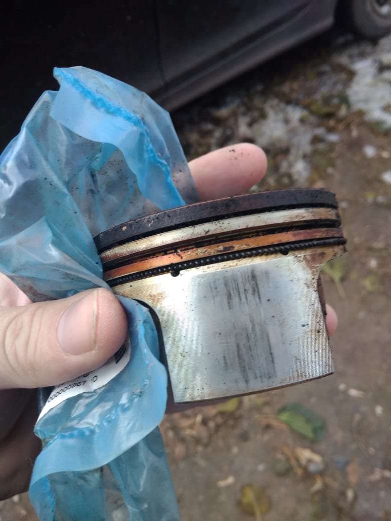

Максим Л. 3 161 Опубликовано: 27 августа 2019 Поделиться Опубликовано: 27 августа 2019 2 часа назад, Ямахин сан сказал: Ох и страшилок понаписали......учитывая что это миллиграммы, или вообще тысячные доли-мне этого мотора до пенсии хватит. Это если вы глубокий старик,мне на тридцатках хватило 30000 км летом по трассе (много езжу), на моторе 1,4 Калины, понятно что у вас ио железа в поршнях тупо больше,но кольца то не сильно толще. Ссылка на сообщение

Ямахин сан 306 Опубликовано: 27 августа 2019 Автор Поделиться Опубликовано: 27 августа 2019 20 минут назад, Максим Л. сказал: Это если вы глубокий старик,мне на тридцатках хватило 30000 км летом по трассе (много езжу), на моторе 1,4 Калины, понятно что у вас ио железа в поршнях тупо больше,но кольца то не сильно толще. Была у меня калина с 1.4 мотором. Прекрасно ездила на КИКС ПАО 0-30. На поршнях следы задиров, которые могут появится только от перегрева, либо масляного голодания. Масло тут никак не может быть причиной. Думается был масложор, все признаки имеются. И в прекрасный момент уровень ушел. И мотор за ним. 1 Ссылка на сообщение
Ямахин сан 306 Опубликовано: 27 августа 2019 Автор Поделиться Опубликовано: 27 августа 2019 39 минут назад, Максим Л. сказал: Это если вы глубокий старик,мне на тридцатках хватило 30000 км летом по трассе (много езжу), на моторе 1,4 Калины, понятно что у вас ио железа в поршнях тупо больше,но кольца то не сильно толще. Многие владельцы мотора 1.4 так же сталкиваются с этой проблемой. Облегченная поршневая(особенно федерал могул, которая не имеет термокомпенсационного кольца) обязывает владельца к определенному стилю езды. И активному использованию торможения двигателем. Про езду накатом на нейтралкн вообще стоит забыть. Если я на своем тракторе могу ехать по дворам на 2 передаче при 1200-1400 об/мин, то на облегченке следует двигаться на первой передаче при 3 и выше об/мин. Вообще у этого мотора до 2500 момента нет, это прекрасно чувствуется от 3 и выше передаче. По трассе нормальные обороты для него от 3000. Крутится он замечательно. И только в таком режиме этот мотор будет ходить. 1 Ссылка на сообщение
Максим Л. 3 161 Опубликовано: 27 августа 2019 Поделиться Опубликовано: 27 августа 2019 Ясень пень масложор, уровень никогда не уходил на минимум,смотрел регулярно,подливал,думал колпачки,поменял не фига. Вот только масложор начался как раз на тридцатках,до этого всю дорого ТНК Магнум 10w40, 180000 откатал,потом тридцатки за 30000 угандошили кольца с поршнями, заменил,и снова 10w40 уже 60000 после замены, всё нормально. А вы конечно катайтесь,мотор ваш,с вашими пробегами 1000 км в месяц можно долго ездить,а вот ездили ьы вы как допустим я 5000-7000 км в месяц,тогда бы и спорили бы с опытными водителями, агитировали и т.д. Ссылка на сообщение
Максим Л. 3 161 Опубликовано: 27 августа 2019 Поделиться Опубликовано: 27 августа 2019 1 минуту назад, Ямахин сан сказал: Если я на своем тракторе могу ехать по дворам на 2 передаче при 1200-1400 об/мин, то на облегченке следует двигаться на первой передаче при 3 и выше об/мин. Вообще у этого мотора до 2500 момента нет, это прекрасно чувствуется от 3 и выше передаче. По трассе нормальные обороты для него от 3000 Бред, нормально она ездит,и в натяг,и в оборотах. У меня ездила 240000,сейчас тесть на ней ещё 60000 ,а он пенсионер вообще больше 2500 не крутит. Не читайте жёлтую прессу,и термокампенсационное кольцо при таком диаметре нафиг не надо. Ссылка на сообщение
Ямахин сан 306 Опубликовано: 27 августа 2019 Автор Поделиться Опубликовано: 27 августа 2019 (изменено) 23 часа назад, Максим Л. сказал: Бред, нормально она ездит,и в натяг,и в оборотах. У меня ездила 240000,сейчас тесть на ней ещё 60000 ,а он пенсионер вообще больше 2500 не крутит. Не читайте жёлтую прессу,и термокампенсационное кольцо при таком диаметре нафиг не надо. Прессу я вообще не читаю. Как раз по причине отсутствия термокомпенсационного кольца, зазор в цпг изначально с завода идёт повышенный. И все последствия у вас на фото. Никогда не будет подобных задиров, пока есть масло. Его либо не было по каким-то причинам, либо его выдавило от нагрева и расширения поршня. Скорее второе. Езда на низах только усугубляет положение. И масложор. Ибо циркуляция масла напрямую от оборотов зависит. И совсем не обязательно, чтоб масло ушло полностью. Чем меньше масла, тем сильнее оно греется. И поршневая вслед за ним. Ну, если вы на моторах с лёгкой поршневой ездите внатяг, и по вашему она "едет" то могу только пожелать успехов. Подобных случаев, как ваш-дофига. Не только на моторах 1.4, но и 1.6 и даже ЗМЗ 406(почему-то некоторые думают, что это низовой мотор), несмотря на его поршневую(только благодаря ей запас "терпения" у этого мотора больше). Сам же мотор-нормальный, если им уметь пользоваться. У меня ваших проблем нет и не было. Переубеждать не собираюсь, неблагодарное это занятие. Изменено 27 августа 2019 пользователем Ямахин сан 4 Ссылка на сообщение
Ямахин сан 306 Опубликовано: 27 августа 2019 Автор Поделиться Опубликовано: 27 августа 2019 42 минуты назад, Максим Л. сказал: Ясень пень масложор, уровень никогда не уходил на минимум,смотрел регулярно,подливал,думал колпачки,поменял не фига. Вот только масложор начался как раз на тридцатках,до этого всю дорого ТНК Магнум 10w40, 180000 откатал,потом тридцатки за 30000 угандошили кольца с поршнями, заменил,и снова 10w40 уже 60000 после замены, всё нормально. А вы конечно катайтесь,мотор ваш,с вашими пробегами 1000 км в месяц можно долго ездить,а вот ездили ьы вы как допустим я 5000-7000 км в месяц,тогда бы и спорили бы с опытными водителями, агитировали и т.д. У опытных водителей таких проблем нет. 1 Ссылка на сообщение
Ямахин сан 306 Опубликовано: 27 августа 2019 Автор Поделиться Опубликовано: 27 августа 2019 (изменено) 23 часа назад, Максим Л. сказал: Ясень пень масложор, уровень никогда не уходил на минимум,смотрел регулярно,подливал,думал колпачки,поменял не фига. Вот только масложор начался как раз на тридцатках,до этого всю дорого ТНК Магнум 10w40, 180000 откатал,потом тридцатки за 30000 угандошили кольца с поршнями, заменил,и снова 10w40 уже 60000 после замены, всё нормально. А вы конечно катайтесь,мотор ваш,с вашими пробегами 1000 км в месяц можно долго ездить,а вот ездили ьы вы как допустим я 5000-7000 км в месяц,тогда бы и спорили бы с опытными водителями, агитировали и т.д. Опытный водитель. 180 тыс на ТНК, которое наверняка полусинь. Далее попалась 30ка, которая склонна к полимеризации. Естественно, проверять это вы не стали - купили и залили(я таких масел не заливаю, мне это не грозит). Засадили кольца и обвинили тридцатки в этом. И конечно же, именно на тридцатках появились задиры. Раньше этого произойти не могло. Водитель помимо опытности должен быть ещё и грамотным, технически. НЕ сочтите за оскорбление, но вы вообще не разбирались в вопросе. Ни в вопросе масла, ни в вопросе мотора. Маслофорсунки работают только после определённых оборотов(давления масла). Изменено 27 августа 2019 пользователем Ямахин сан 4 Ссылка на сообщение
