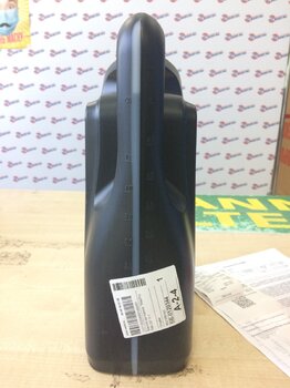

Добрый день , купил масло и особо не смотрел на него при получении, вопросы возникли уже потом :
1 на литровой таре ,нет надписей при просвете уф фонарем
2 наклейка кривая
3 шрифт отличается от ранее купленных тар , на самой таре и наклейки импортёра.
это что получается стали левачить ?! Пишу письмо ещё импортеру

Позвонил официальный представитель петроканады (петролюб). Пообщались. Человек меня заверил, что в канистре 100 процентов оригинальная продукция, что у них были случаи когда они ставили рядом канистры одного продукта и видели разницу в уровнях залитого. Причины могут быть в технологических неточностях, и в том что Петра  перешла на другую тару, и с этой тарой налаживалось все не совсем гладко.  У них так же проблемы с тарой в виде бочек. Раньше все было маркировано кленовыми листьями, сейчас же из канады приходят бочки вообще странно покрашенные и без листьев))... с сопроводительным письмом от Петры, что у них временные проблемы с поставщиками тары, что внутри оригинальная продукция... ))) Еще сказал что Петра все еще не интересна поддельщикам, а уж 0-20 тем более, т.к. объем продаж этой вязкости весьма невелик...
что логично...
Естественно, проверить мы это никак не можем... и на капиталку , если что попадут покупатели... но .. уже радует то что люди вовлечены и реагируют.

5л мопара 5-20 в канистре, все под завязку,  весит 4500 гр. с канистрой. слева кватры, справа литры... есть у кого возможность взвесить 5 л петры 5 или 0-20?
500 мл недолива у петры это слишком ... поставил мопар в морозилку. посмотрим насколько они похожи.

Была в гараже пустая канистра от новой PC SS.
Сегодня попробовал оттарировать объем водой при помощи бытового мерника.
Стол предварительно выставил строительным уровнем.
Вот такие результаты;

sanityclause нечем взвесить , маленькие весы не берут , а большие врут , округляют до 4,6 но мне кажется это неправда  (  Петра менее плотная 0.845 против 0.886 у mopar

сегодня разговаривал с другом, занимается машинами и моторами лет 30 уж скоро... сказал мне: за все годы замен масла, самых разных производителей оригинальных масел, никогда не встречал недолив на 100-200 мл.. не говоря уж о 500. взвешивал фирменный канистры, разброс - граммы. не может быть (по его скромному убеждению) такого что бы завод не долил 300-500 мл.
были у меня сомнения, может поездить... замороженное ведь не плохо себя ведет))..  но нет .... сливаю...
интересно сколько будет по объему, с учетом того что останется в фильтре и в моторе...
