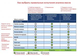

Конечно же не всё. Но, к сожалению,  многое из отфильтрованного ICP-анализатор не увидит из-за своих инструментальных возможностей. Тут надо подключать тяжёлую артиллерию :):
Как правильно выбрать испытания для анализа масла.
