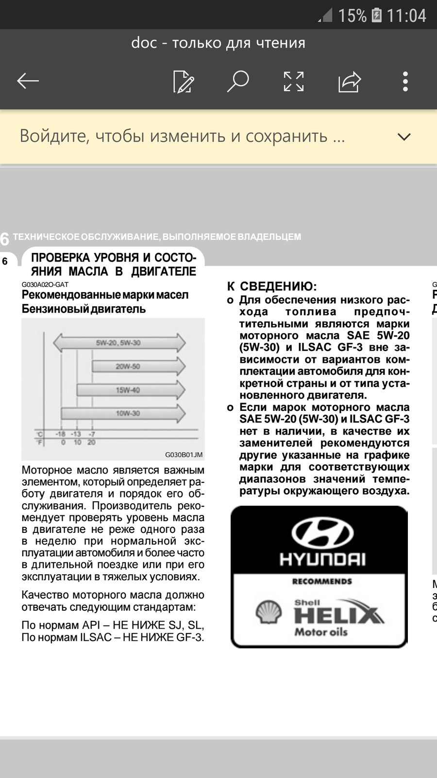

в мануале то что стоит ?
4 минуты назад, Andrej81 сказал:
У меня туксон 2006г.в. а там свежие машины.
ваш мануал я так понял от W20 до W40 стоит
Кто в теме, посвятите по допускам, чему сейчас соответствует устаревший  ILSAC GF-3 (нашёл только, что "соответствует API SL и ЕС-II ")? Andrej81 По вязкости у Вас чётко 5w-20/5w-30, "сороковки" не надо - будет большой перерасход топлива.

Тогда камраду Andrej81 подойдут масла по вязкости - 0w-20, 0w-30, 5w-20 и 5w-30, по допускам - API SM, API SN; ILSAC GF-3, GF-4, ILSAC GF-5; ACEA C2/A1/A5, например: Liqui Moly Special Tec V 0W-30, Mobil1 Fuel Economy 0W-30, Eurol Fluence FE 5W-30 и Liqui Moly Top Tec 4300 5W-30
