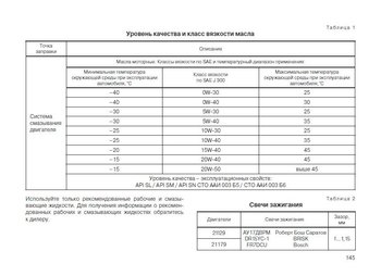

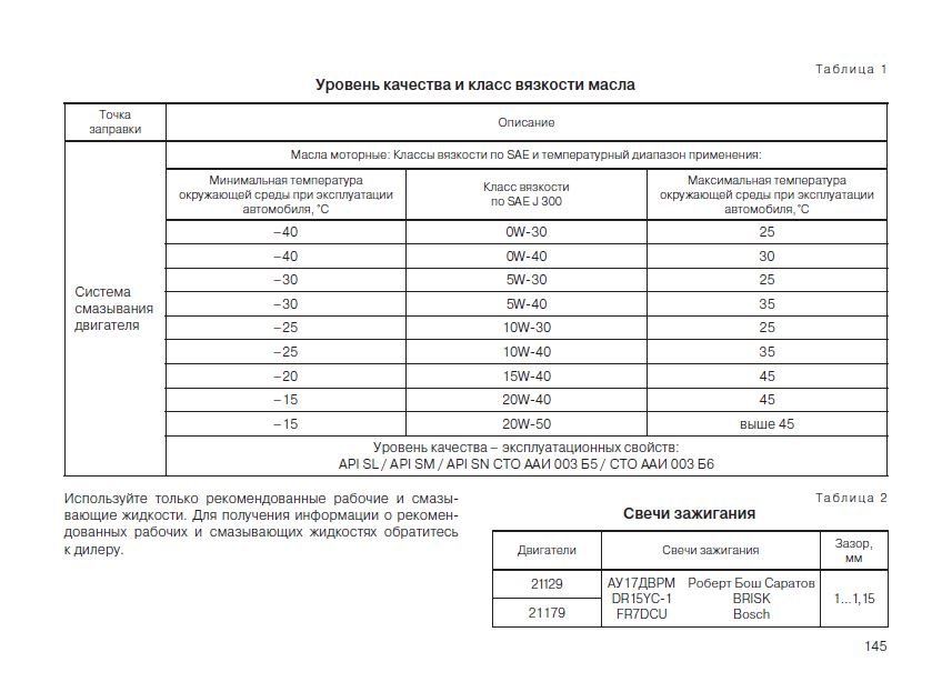

Colobox 14 Опубликовано: 20 февраля 2019 Поделиться Опубликовано: 20 февраля 2019 5W-30 туда спокойно, вот страница из инструкции к автомобилю. Ссылка на сообщение
kolya621 3 Опубликовано: 20 февраля 2019 Автор Поделиться Опубликовано: 20 февраля 2019 Меня смущает графа "Максимальная температура окружающей среды при эксплуатации автомобиля". Для 5W-30 это 25 градусов. А если температура окружающей среды будет 30 градусов? Ссылка на сообщение
Colobox 14 Опубликовано: 20 февраля 2019 Поделиться Опубликовано: 20 февраля 2019 28 минут назад, kolya621 сказал: Меня смущает графа "Максимальная температура окружающей среды при эксплуатации автомобиля". Для 5W-30 это 25 градусов. А если температура окружающей среды будет 30 градусов? ИМХО, конечно, но я думаю, это вазовцы перенесли данную линейку из мануалов 90-х (в японских машинах 90-х были такие же градации по вязкости/температуре); эти требования устарели, потому что тогда масла 0W- 5W-30 были менее устойчивы к высокой температуре, чем сейчас нынешние. Ссылка на сообщение
kolya621 3 Опубликовано: 20 февраля 2019 Автор Поделиться Опубликовано: 20 февраля 2019 Действительно. Посмотрел в интернете разные таблицы. Там 30 - это и 25 градусов, и 30 и даже 35 нашел. Не понятно кому верить. Ссылка на сообщение
